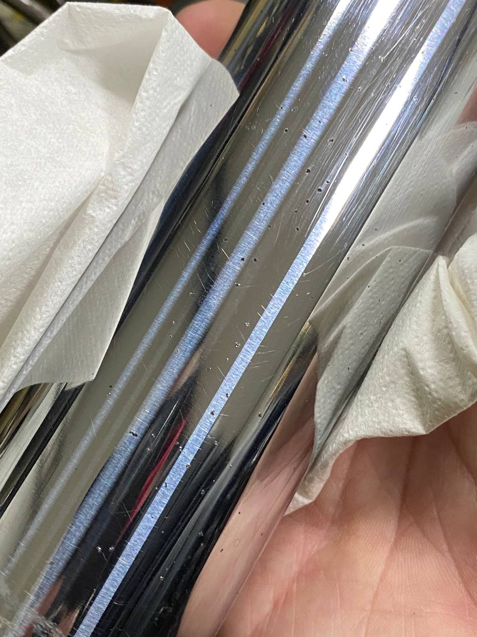

Всем привет.
Постоянно текла передняя вилка на SM. Менял сальники/пыльники, но это всё временно было.
Вот так выглядит проблемное зеркало. Скорее всего камера не передаёт всю мою боль и страдания    wink
Решил заменить зеркало. На авито нашёл объявление, где за 9000 руб продаются перья для вилки.
Вопрос 1. Кто нибудь покупал аналог перьев?
Вопрос 2. Как потом закрепить стакан на новое перо?
Вопрос 3. Может есть вариант отремонтировать родное перо?

Asustek Дата: Вт, 01.04.2025, 12:18 | Сообщение # 183
Мотоцикл: Drz-400sm
Город: 23 Новороссийск
Сообщений: 96
Человек покупал его, был не очень доволен.
Башмак на резьбе. выкручиваем сбоку фиксирующий болтик и отворачиваем.
В Крупных городах есть конторы которые делают гальваническое хромирование.
Надо будет удалить старый хром, возможно шлифовать трубу если глубокие царапины, и ложить новый хром.
Я лично на фото ничего страшного не увидел.. Если много очень мелких царапок - их проще заполировать чем менять всю деталь.
Очень давно у меня текла вилка на кроссаче, так мне товарищ просто дал какую-то серую пасту, сказал  замазать ей царапину и как высохнет заполировать. И все прошло. Но как паста называется и что это вообще было - не помню..
На алиэкспрессе есть https://aliexpress.ru/item....3049904
klr650 Дата: Ср, 02.04.2025, 16:40 | Сообщение # 186
Сообщений: 10808
По фото не понятно что с пером. Если хром со сколами и коррозией в рабочей части - менять трубу. Поменять её возможно. Аналог тоже можно подобрать.
mirn_y Дата: Вт, 06.05.2025, 06:20 | Сообщение # 187
Мотоцикл: BMW F800GSA
Город: Мирный
Сообщений: 5

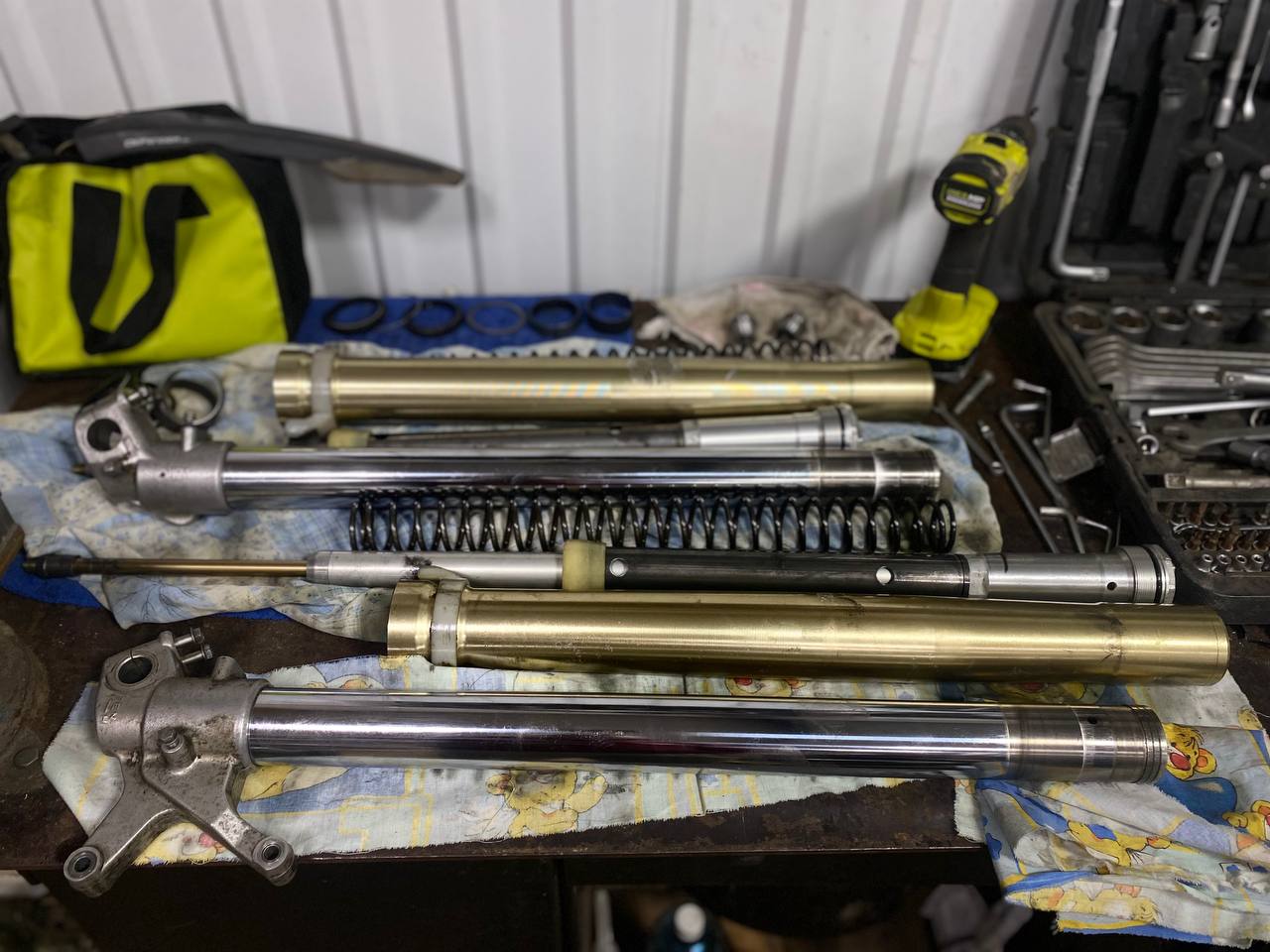

Всем привет.
Добрался до байка.
Может на этом фото получше видно масштаб бедствия.
Диагноз так и не поставили: одни говорят - не должно из-за этого перо протекать, другие наоборот.
Решил пока заказать направляющие (мои ушатались), снять копыта с перьев и поменять местами, что бы даже при сопливящей вилке, тормозной суппорт не заливался.
Ну а дальше видно будет: покупать аналог, пробовать ремонт - впаиваться и шкурить или какой нибудь пастой затирать.
Прикрепления: 3506465.jpg (161.5 Kb)
Сообщение отредактировал mirn_y - Вт, 06.05.2025, 06:22
klr650 Дата: Ср, 07.05.2025, 22:28 | Сообщение # 188
Сообщений: 10808
Это лютая коррозия. Если сальниками зацепляет при сжатии, то они быстро будут выходить из строя.
mirn_y Дата: Пн, 12.05.2025, 12:07 | Сообщение # 189
Город: Мирный
Сообщений: 5
В том то и дело, что цепляет.
Пока всё разобрал.
Вариант вылечить самому такое перо (может был опыт) или тут только под замену?
