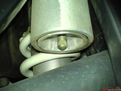

cummins Дата: Пт, 18.06.2010, 06:48 | Сообщение # 19
Город: Якутск
Сообщений: 407
Quote (южанин)
Под резервуаром есть нипель - туда и качать надо
Нипель снизу на заднем аммотре обнаружился без проблем - и правда есть smile
А сколько и чего качать? Какое давление должно быть Или нужно давление подбирать?

южанин Дата: Вс, 20.06.2010, 00:01 | Сообщение # 21
Мотоцикл: suzuki drz400sm
Город: Севастополь
Сообщений: 41
Слева - винтик для сброса излишнего давления, покатайся потом когда его выкрутишь услышишь как воздух выйдет (иногда надо спускать чтоб вилка не дубела и сальники не рвало), справа - регулировочный винт S (soft) мягко, H (hard) жестко. Выкручивай s на максимум (снизу вилки тоже есть регулировочные болты - на передней вилке их аж 4) потом щелкай в H пока не устроит жесткость...
Для заднего амортизатора тоже самое - регулировочных болта 2, плюс можно жесткость пружиной подстроить...

Вопрос 1
Quote (южанин)
То есть воздух надо спускать? Разве не наоборот туда воздух качается чтобы создать мягкую упругость, которая невозможно при применении одного масла ? Получается что воздух там создется и его оттуда надо стравливать? время от времени?
Это винты вверху - они получаются регилируют жесткость сжатия? А те 4 винта снизу - регулируют демпфирование отбоя? ( доберусь завтра - тоже щелнку:)
А еще в статье писали про SM что дескать можно регулировать для высокой и низкой скорости Это как это?
Вот вырезка : ".. Маятник, выполненный из алюминиевого сплава, соединен с моноамортизатором через рычажную систему, обеспечивающую подвеске прогрессивную характеристику. Сам же амортизатор регулируется по предварительному натягу пружины, демпфированию сжатия и отбоя. При этом можно отрегулировать сжатие отдельно для малых и высоких скоростей. .."
Вопрос 2 Задний амморт тоже щелкнул Но там выглядит несколько по иному
Так вот внутри винт получается регулировочный? Им регулируем жесткость А что регулируется синей гайкой И самой большой белой с пазами гайкой? И что означают накерненные точки?
Снизу в заднем амморте (точнее в резервуаре соединенном с аммортом) действитель есть ниппель для подкачки а сколько там должно быть давление?

Низколетающий Дата: Пн, 21.06.2010, 15:02 | Сообщение # 23
Мотоцикл: DRZ 400 SM
Сообщений: 196
Quote (cummins)
имеются в виду малые и высокие скорости сжатия и отбоя , а не мотика. Условно можно раздеить так: бывают кочки мелкие-это высокие сокрости , бывают бугры пологие- это низкие сокорости. На заднем аморет синяя гай и винт. Не помню, кто за что отвечает. Это не для нас- это для профиков. Думаю, достаочно крутить винтик.
Давление в задний амортик обычно качают 10 атм. Кто-то азот, кто-то воздух. Думаю на ДРЗ также.
cummins Дата: Пн, 21.06.2010, 18:49 | Сообщение # 24
Город: Якутск
Сообщений: 407
Попытался вчитаться в аццкий PDF мануал (нихрена не видно толком )
Так вот : давление в задний резервуар о мануалу для DRZ400S - 9 атм, для DRZ400SM - 9.81 атм
Внутренний винт отвечает за регулировку низкоскоростных колебаний Закручивая ( по часовой) усиливает жесткость, откручивая (против часовой) - ослабляет жесткость
Синяя гайка для регулировки высокоскоростных колебаний - по часовой жестче, против часовой - мягче
У винта 10 кликов, у гайки 14 кликов - для SM и 13 - для S-ки
