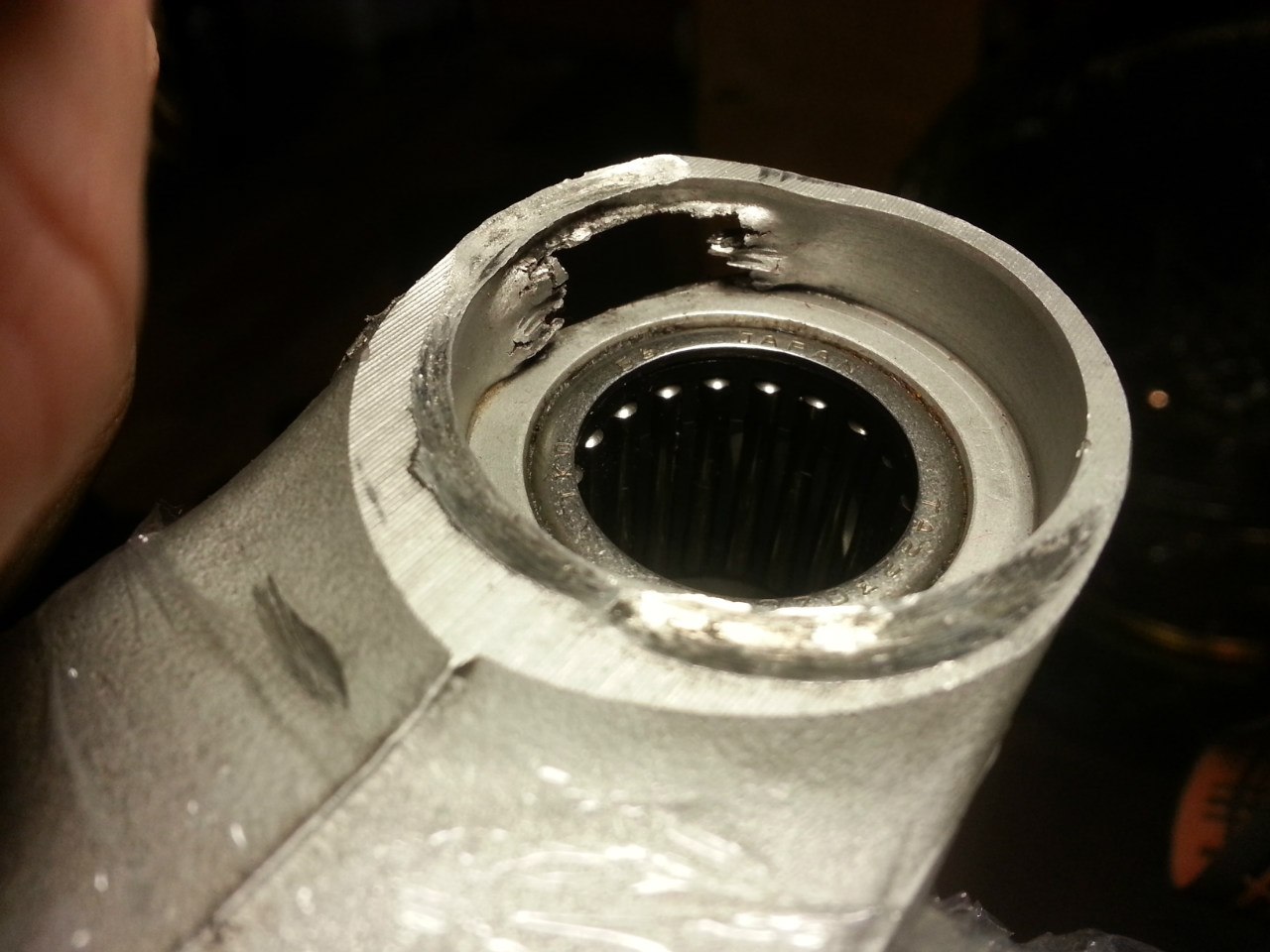

DReZinovod, доброго времени суток, та же беда с протертым маятником
хотелось бы узнать чем варили? - сварщику интересен сплав самого маятника (материал)

два варианта присадки обычно 4043 (ал-кремний) или 5356 (ал-магний), если зеленоватым цветом дуга отсвечивает то 5356, а так для литья обычно 4043, заварили тем что есть и врядли определяли из какого сплава сделан маятник, я предполагаю Алюминиево-кремниевый сплав  smile
и еще варите со вставкой, чтобы избежать мехобработки и обеспечить целостность геометрии отверстия

А вставка желательно из меди или латуни .

Боюсь, господа, без мехобработки уже не обойтись
Прикрепления: 7959835.jpg(144Kb)

Если почитаешь и сделаешь как с конца  темы , то обойдёшься  .
К другому неси . Ему достаточно горелкой сверкануть и он поймёт что там никакие ни внеземные материалы .
 Речь о вставке? Если да, то геометрия внешнего отверстия слегка нарушена тоже.
а сварщику другому отдал, не задающему таких вопросов
Ну и правильно

Цитата Cross ()
Речь о вставке?
Речь о том что ты боишься и что обойдётся . Вставка не боится .  smile
