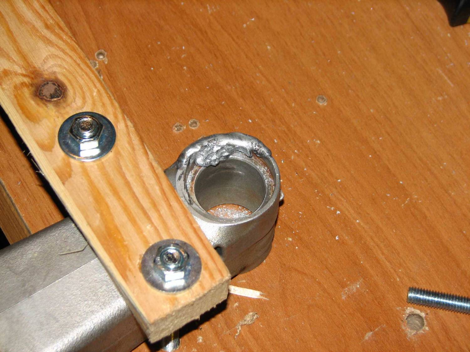

Заварил протертый цепью маятник и теперь надо убрать наплывы алюминия с внутреннего радиуса посадочного места подшипника.
Вопрос - знает ли кто место в Мск где это можно сделать.
Обзванивал всякие конторы по интернету - с такой разовой мелочевкой возиться не хотят.. Ловить токаря у проходной тоже вроде не вариант..

думаю что это возможно сделать самостоятельно
да хрен там, пытался и шарошками и маленькой фрезой, но разве дома ручной дрелью че получится - рвется из рук, нужен станок и нормальная фиксация

сварка 2 тысячи и токарь еще возьмет не знаю сколько, там дел на 2 минуты если станок есть..
с ебея вряд ли - одна пересылка маятника будет стоить долларов 80-100

В следующий раз оставь в маятнике наружнюю обойму подшипника и заваривай. Потом просто выколачиваешь ее и все.

По идее тут нужен не токарь, а фрезеровщик, а я подобные места пневматической машинкой с фрезой 8мм. выбираю, у неë 20000об.мин. Потом сальник на герметик и усë.

Ну, блин, электродрель то должна быть, хотя ей тут тоже ни чо не сделаешь. Гарри правильно написал. Бормашинка и фрезы помогут. Ну и тиски нормальные.

Не помогут, я пробовал именно так - рукой фрезу на алюминии не удержишь.

DReZinovod, у тебя не та машинка, оборотов не хватает.

Тут нужен расточной станок...На фрезерном не получится...а тем более на токарном...

Рядом с Москворецким рынком на Сивашской есть гаражи с токарно-фрезерными работами. У меня дома визиточка завалялась, могу вечером телефон скинуть. Делал слайдеры там, вроде ниче получилось.
