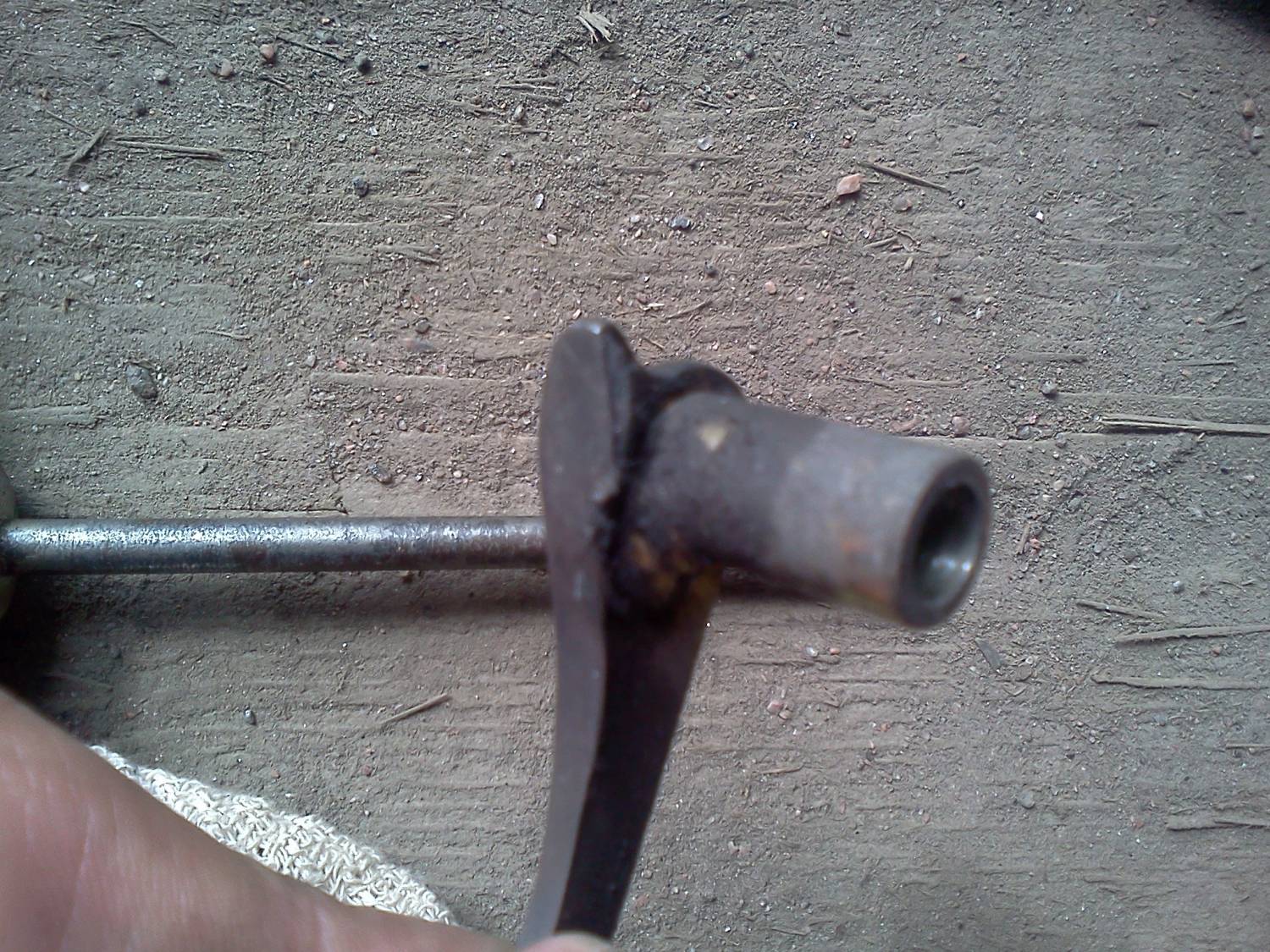

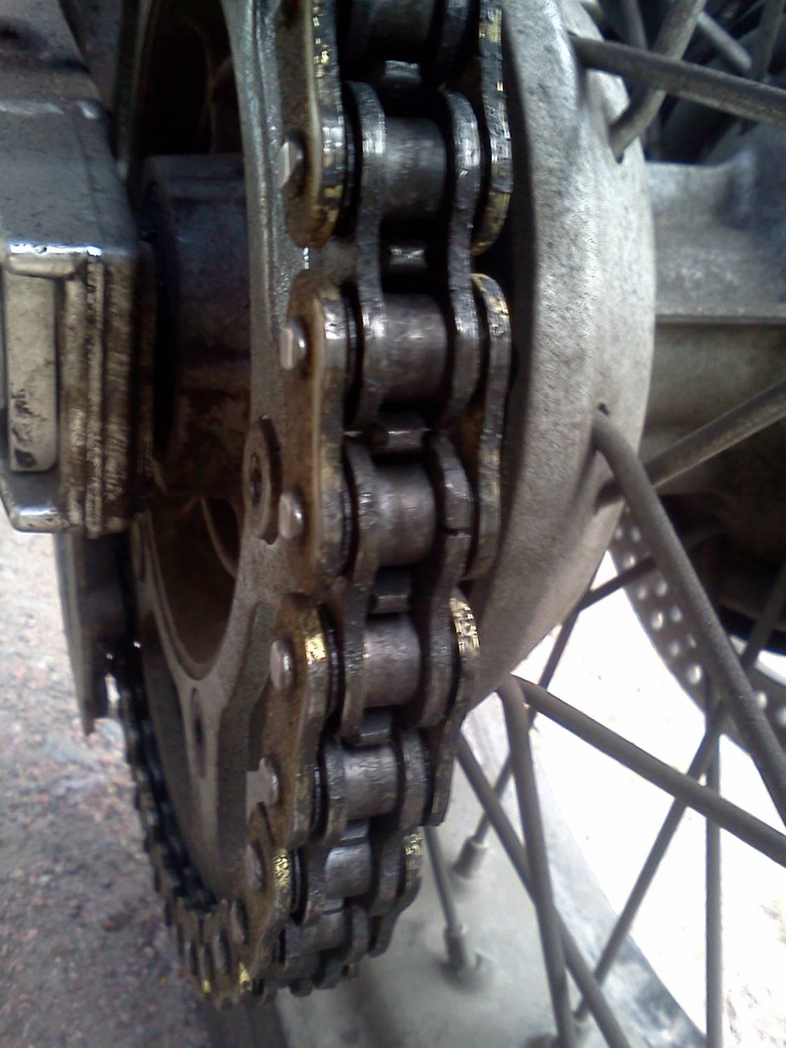

При смене цепи и звезд плохо закернил ведущую звезду. Через 500 км заметил, что капает масло из-под крышки звезды и как-будто бы растянулась цепь...насторожился.
Открутил крышку и офигел. Гайка почти полностью открутилась, дистанционная втулка-направляющая стерта цепью... и самое страшное- некоторые звенья цепи надорвались.
Видимо придется покупать еще раз цепь и может быть менять сальник. sad

Dimaest Дата: Пн, 09.07.2012, 17:17 | Сообщение # 251
Quote (murray)
что за фирмы цепь была?.. смахивает на фуфло wacko
а может ты перетянул цепь?.. у меня тоже не сильно затянута была и болталась звезда с контрашайбой, 1500 отъездил без проблем!
и непонятна вторая фотка
Сообщение отредактировал Dimaest - Пн, 09.07.2012, 17:20
murray Дата: Пн, 09.07.2012, 18:41 | Сообщение # 252
Мотоцикл: Husaberg fs650
Сообщений: 82
не перетягивал. около 4+ см со мной на мотоцикле было
цепь Iris FB
на второй фотографии плохо, но все же видно, как сплющилась направляющая
Dimaest Дата: Пн, 09.07.2012, 19:19 | Сообщение # 253
Quote (murray)
если эта та втулка, что сверху цепи на раму прикручивается, то она успокоительным роликом называется и пластик с твоей давно улетел.... или я ничего не понимаю по такой фотке.
murray Дата: Вт, 10.07.2012, 01:39 | Сообщение # 254
Сообщений: 82
http://www.megazip.ru/ru....g232129
номер 30
Dimaest Дата: Вт, 10.07.2012, 08:40 | Сообщение # 255
Quote (murray)
номер 30
это фигня! езди и не парься... а вот цепь точно галимая, отнеси обратно в магазин, забери деньги, и больше никогда не покупай! только дид или рк
