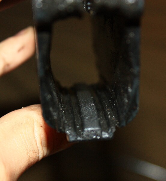

MaxZT Дата: Чт, 04.12.2014, 14:19 | Сообщение # 6
Город: 41RUS
Сообщений: 516
Может кто объяснить каково назначение этой ловушки вообще?
У меня грубо говоря, что с ловушкой, что без неё — положение цепи не меняется, ибо в ловушке уже пропилино всё :):
Вот я и думаю, может снять совсем? Чего ей там шваркаться?

klr650 Дата: Чт, 04.12.2014, 14:32 | Сообщение # 7
Ловушка нужна для  правильного направления приводной цепи на ведомую звёздочку . И всего то .  yes
