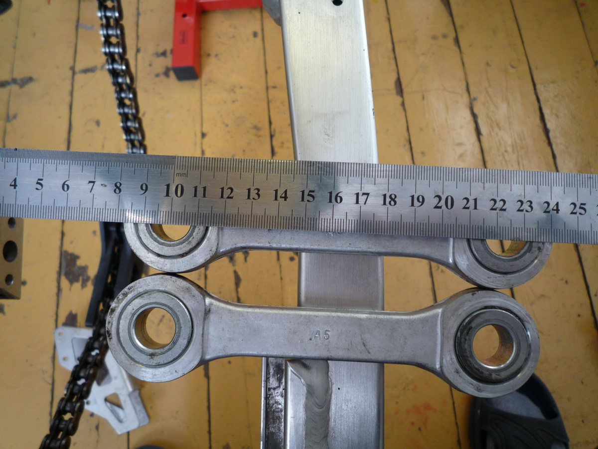

Помоему на родных линках по центрам отверстий длина 11.5 см. На занижающих 12.5 занижают очень сильно и пружина при этом мягче становится сам себе ставил, попробовал очень мягкий он стал. Занижают мот без пилота на 5см.
Evgeniй Дата: Чт, 15.11.2012, 23:15 | Сообщение # 6
Мотоцикл: TLR,Джиксер... были, DRZ
Город: Новочеркасск 61
Сообщений: 16
стандарт 12.5 по центрам отверстий,у меня валяются померил.

да вроде у меня стоковые стояли. на них еще надпись "сузука" выдавлена... а еще с ними я до земли не достаю sad

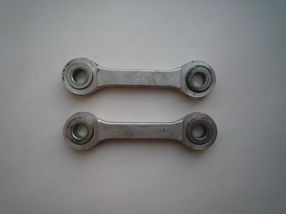

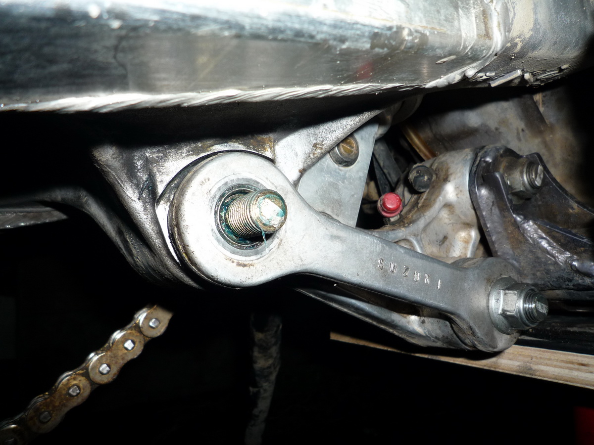

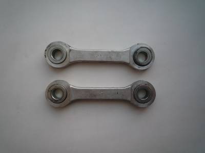

She Дата: Вт, 04.12.2012, 04:43 | Сообщение # 9
Внешне трудно распознать есть одинаковые стоковые с надписью сузуки и без нее. Межосевое расстояние 125мм.
