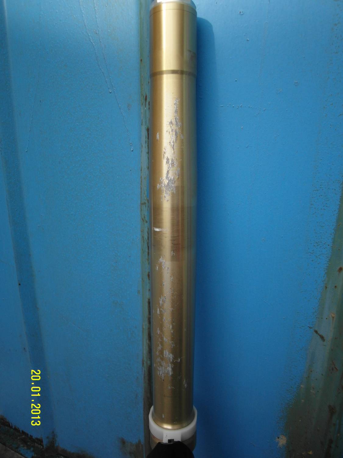

Кто сталкивался? Какие варианты устранения? Думаю зачистить и лаком покрыть либо оракалом обклеить.

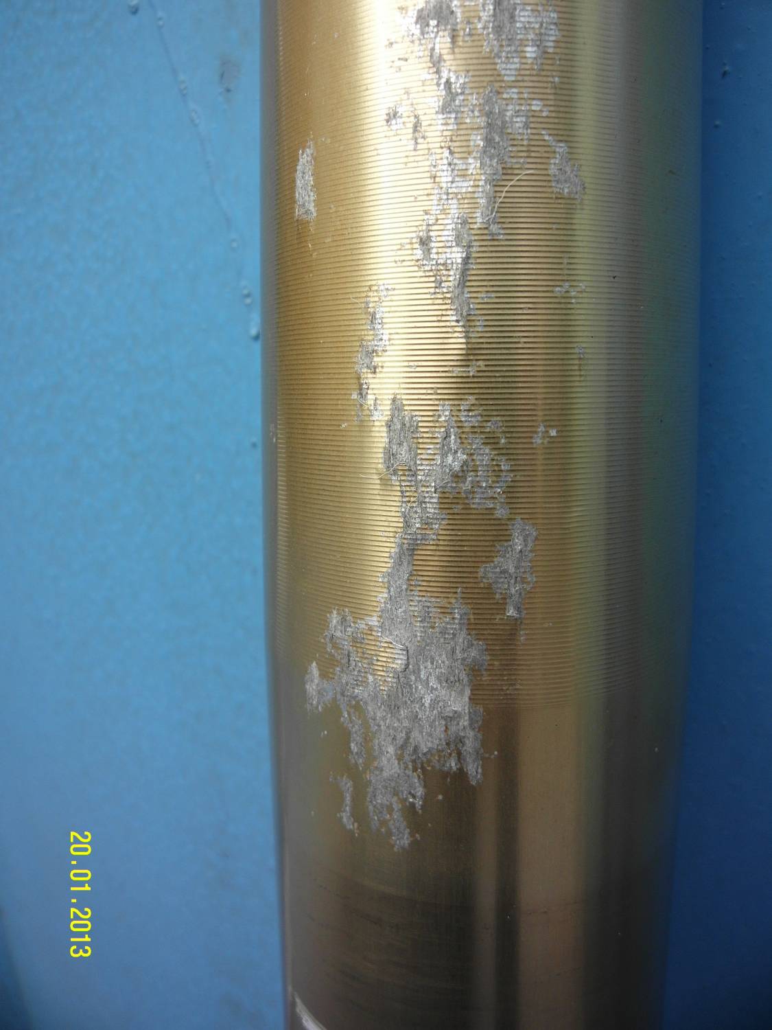

фото вилки

ну я думаю что ето не смертельно,  думаю что ето все от морского климата, и прогресси вктивной в дальнейшем не будет, но сейчас есть время свободное, хотел его заполнить
SAN4EZ Дата: Вс, 20.01.2013, 20:24 | Сообщение # 5
bengm, зачисть и покрась, а потом поверни перья кородированными сторонами во внутрь, что бы эстетика была smile
наклейка, наверное не ляжет, там поверхность не ровная
klr650 Дата: Вс, 20.01.2013, 22:13 | Сообщение # 6
Ляжет - Толстая
RICCO Дата: Вс, 20.01.2013, 23:27 | Сообщение # 7
на крайняк винилом можно затянуть, типа карбон
robin2012 Дата: Пн, 21.01.2013, 00:00 | Сообщение # 8
Мотоцикл: drz400sm/s
Город: Мск
Сообщений: 114
а может термоусадкой ?
глянь в чипедипе толстые качественные термоусадки и феном их усади. будет отлично! и цветов разных много
bengm Дата: Пн, 21.01.2013, 17:34 | Сообщение # 9
Мотоцикл: drz400sm 06
Город: Almaty
Сообщений: 49
думал про ето- надежно, практично, но, кембрик такого диаметра даст как минимум пару мм., как его просовывать в траверсы
hromych Дата: Пн, 21.01.2013, 17:43 | Сообщение # 10
Сообщений: 674
Обрезать по траверсам ровненько, еще между ними кусок и сверху.
RICCO Дата: Пн, 21.01.2013, 17:48 | Сообщение # 11
термоусадка вообще то очень интересный вариант!
Dimaest Дата: Пн, 21.01.2013, 23:52 | Сообщение # 12
снизу вверх просовывать... а посерёдке крепление фар и морда - там не видно
Добавлено (21.01.2013, 23:52)
кстати померил диаметр в траверсах: верхняя 56, нижняя 59... термоусадка пролезет, если с умом к делу подойти wink
bengm Дата: Вт, 22.01.2013, 16:10 | Сообщение # 13
Город: Almaty
Сообщений: 49
и ещё вопрос, какой химией можно снять окислы аллюминия?
SIC Дата: Вт, 25.06.2013, 12:05 | Сообщение # 14
Мотоцикл: DR-Z400SM
Город: Санкт-Петербург
Сообщений: 8
Хорошо помагает химия для чистки автомобильных дисков, но тут анодировка уже испорчена, пятнаями получится...
