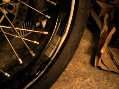

Dimaest Дата: Чт, 12.02.2015, 14:09 | Сообщение # 24
Да я самоклеящиеся искал
А не надо их искать! они на каждой шиномонтажке есть.... или у меня спроси wink

Caribou Дата: Чт, 12.02.2015, 14:20 | Сообщение # 25
Город: Москва СВАО
Сообщений: 274
Dimaest, с другой стороны (напротив)столько же наклеено?
упд. все . ранее нашел сообщение. правильно, с двух сторон  одинаковый вес.

She Дата: Чт, 12.02.2015, 15:55 | Сообщение # 28
Полагаю речь идет о волшебных грузах которые не такие убогие.
Все же рекомендовал бы наклеить изнутри.
