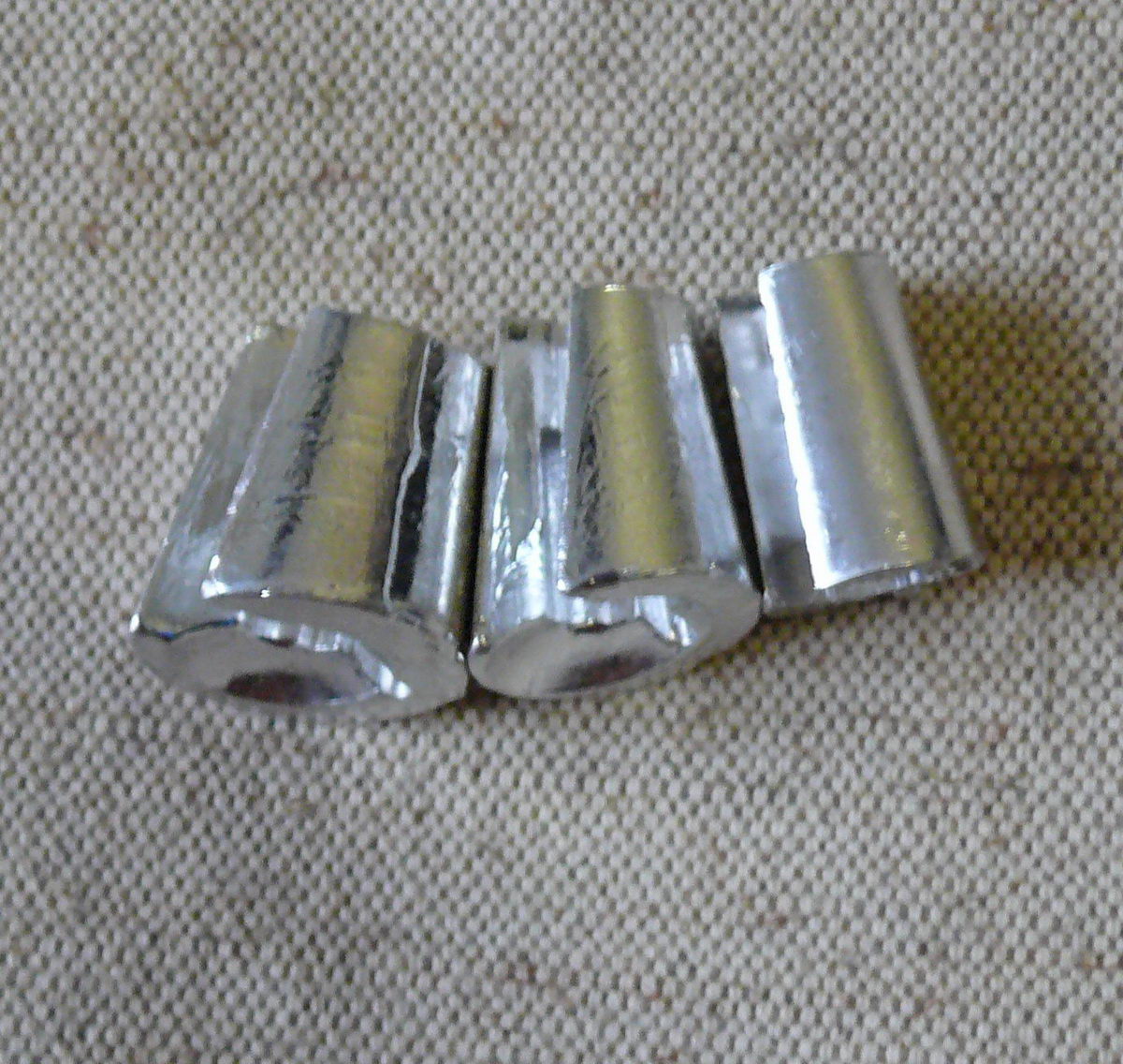

Слава, ты меня удивляешь!)))))... зачем это колхоз? когда можно сделать КРАСИВО:
Прикрепления: 2746088.jpg (143.9 Kb)
She Дата: Вт, 22.01.2013, 02:29 | Сообщение # 9
Дима - я подумал ключевое слово грузики для спиц wink у меня правда специальные для спиц стоят еще красивей твоих :), а я предложил как альтернативу. если немного весу надо то вид и не портят совершенно зато доступно. И не отлетят ни от мойки ни при движении.

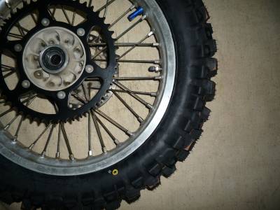

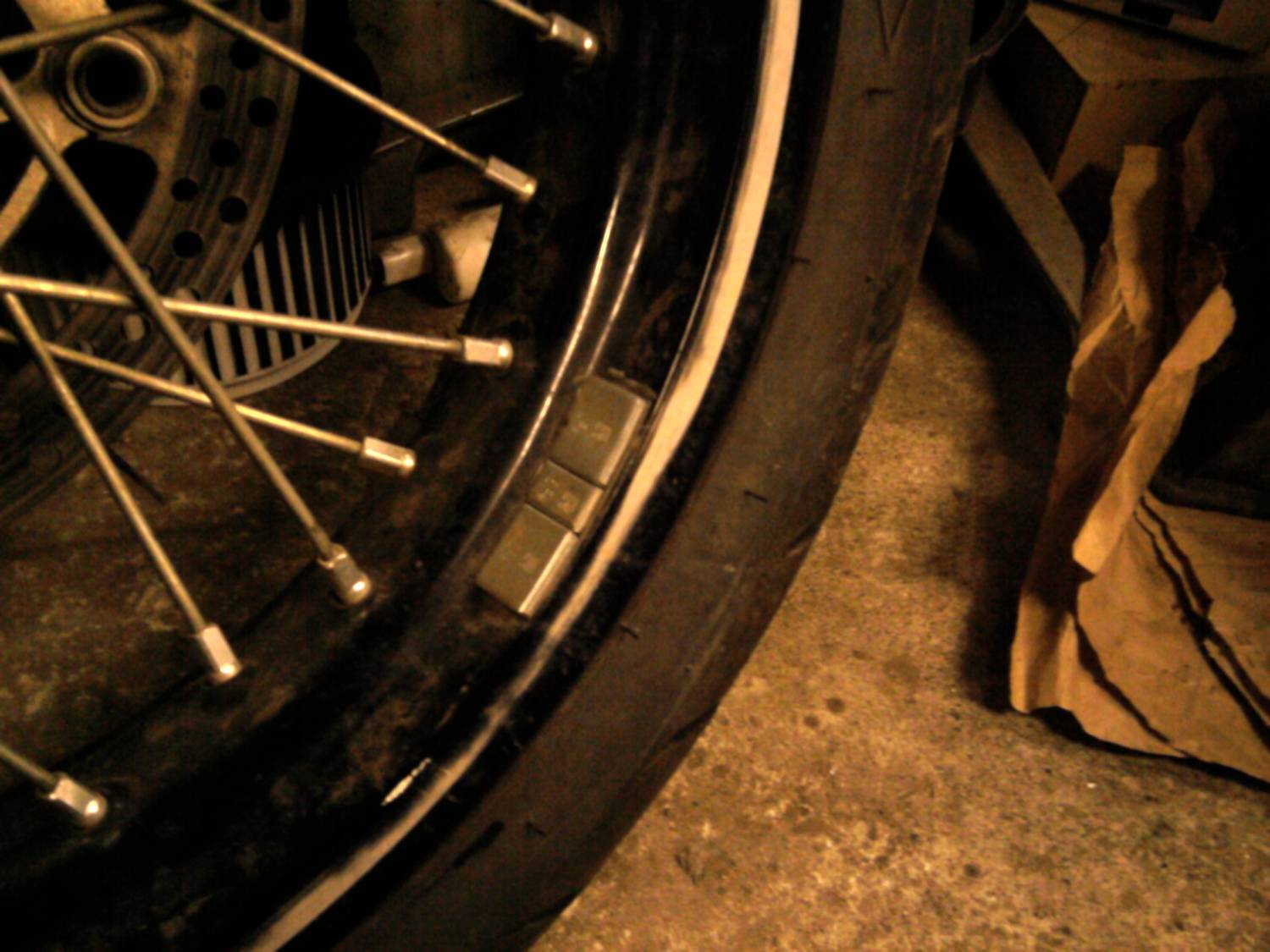

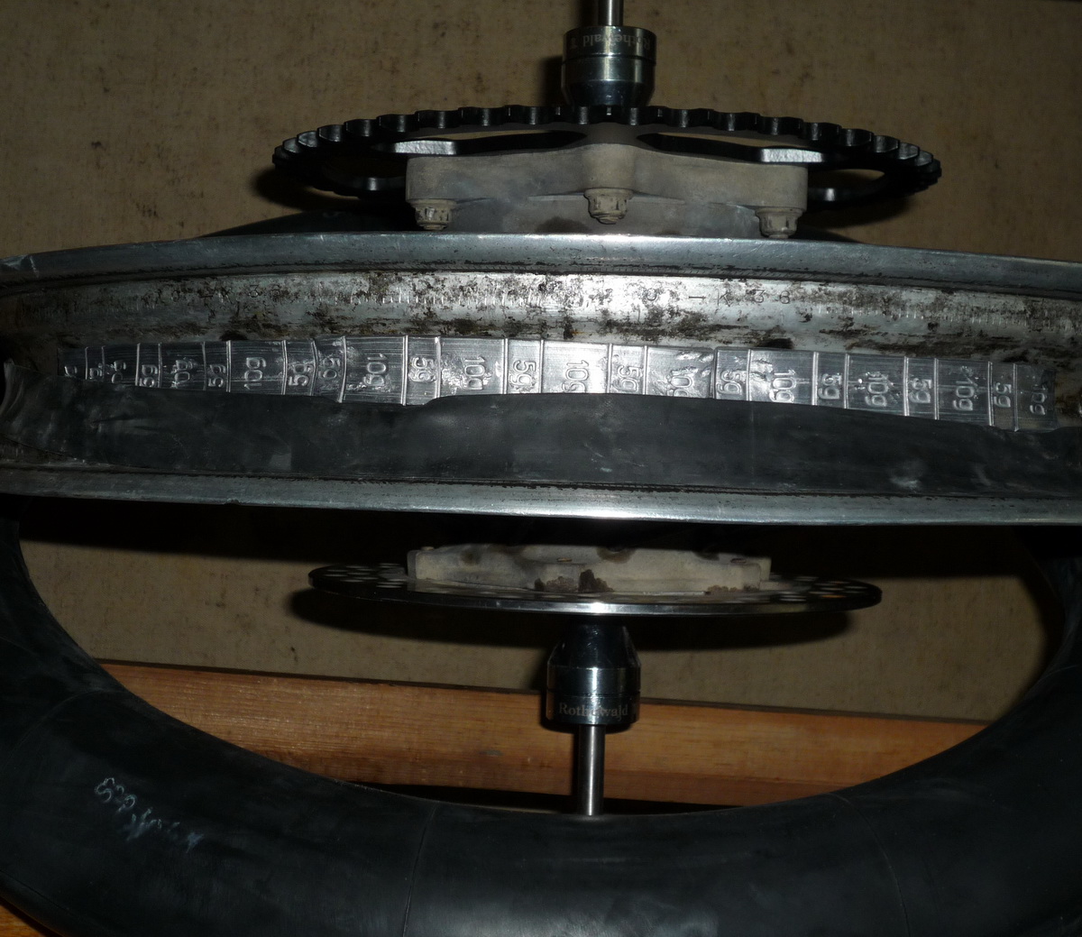

She Дата: Вс, 29.06.2014, 14:03 | Сообщение # 13
Перед тем как отбалансировать грузами для спиц на фото
55413-41F00 - 30гр.
55412-41F00 - 20гр.
55411-26G00 - 15гр.
Балансирую с установленным буксатором и камерой свинцовыми клеющимися грузами под ободную ленту.
Затем если по асфальту можно добалансировать грузами, а можно и так оставить.
Прикрепления: 8753835.jpg (279.3 Kb) · 9839061.jpg (350.9 Kb) · 6860081.jpg (463.9 Kb)
