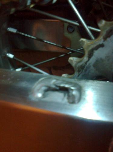

Уважаемые старожилы! прошу прощения что я тут со своими мелочами, у меня еще
конечно дыры в маятнике нет... но всетаки кое-что случилось....
отломалось одно из креплений щитка цепи! подскажите, можно ли
присобачить чем-то из подручных средств. Аргонно-дуговая сварка
недоступна!
Прикрепления: 1767771.jpg (231.6 Kb)

Цитата (Helgi_Apfelwein)
Аргонно-дуговая сварка недоступна!
Колхоз возможен,сверлить маятник.Тебе это надо?У меня на Е-шке вообще нет и не было.

ну это уже становиться традицией)))))У меня тоже так же отломило,я не парюсь он нах не нужен ,ну только если для SMки и города,мне тоже советовали его снимать когда в леса еду,не послушал итог, где то он теперь валяется в лесах подмосковья.
ИМХО: если делать то только сваркой,ни в коем случае маятник не сверлить и прочим радостям не подвергать.
а холодная сварка? или тому подробные клеи двухкомпонентные не подойдут?
Sibir Дата: Вс, 03.02.2013, 12:24 | Сообщение # 5
только если будешь ездить по асфальту,в лесу оторвёт на раз,если сварку отрывает,то уж про разные поксиполы и.т.д. даже и говорить не стоит.
смазку с цепи разве не будет в штанину кидать? или филейную часть пассажирки забрызгивать? ведь у меня мот на 80% используется как прогулочный и бывает что и супруга увяжется...
я боюсь самого страшного, найду я криворукого сварщика - так он на радостях от рвения дыру в маятнике прожжет.... от усердия ущерб бывает поболее чем от лени
Sibir Дата: Вс, 03.02.2013, 12:31 | Сообщение # 7
если смазывать перед поездкой то возможно,я всегда мажу цепь после покатушек и к следующему выезду она уже не летит,да и скорость же не за 200км\ч как на спортах,поэтому у меня не кидает.
Добавлено (03.02.2013, 12:31)
ну тут как бы надо отдавать к проверенному сварщику,а то из-за такой ничтожной мелочи попасть на новый маятник совсем круто будет wacko
так то оно так..... но мы - старые карданщики мажем цепь так что еще полгода брызжет :)))))
вобщем спасибо за совет... попробую для начала поксиполом, а если повторно оторвет буду искать сварку....

Брызгать будет . Поксипол тоже не трать .... wink ( ну ты понял )
Уж приклепай лучше , только на стальные клёпки . ( если скажешь что к клёпкам тоже доступу нет - тогда тупик ) Ездий без щитка или другой  купи маятник .

Helgi_Apfelwein, да забей ты на эту хрень, ниче особо не летит, если нормально мазать, я тоже без этой пластмасски. дискомфорта не доставляет.

Клей там вообще полная фигня, можно даже не пробовать.
По жопе такому сварщику, кто так заварил!
Шов симпотичный, только варили где то рядом, а не деталь. Наверное станок виноват biggrin .

hromych Дата: Вс, 03.02.2013, 15:31 | Сообщение # 12
Сообщений: 674
Японец скорее всего напортачил.
Дачник Дата: Вс, 03.02.2013, 15:42 | Сообщение # 13
Сообщений: 1341
Наверное smile . Хотя по технологии там вроде всё правильно, с трёх сторон. Четвёртую там бесполезно варить -  шов лопнет, при остывании.
Сообщение отредактировал Дачник - Вс, 03.02.2013, 15:47
klr650 Дата: Вс, 03.02.2013, 16:24 | Сообщение # 14
Китай smile
hromych Дата: Вс, 03.02.2013, 16:50 | Сообщение # 15
Сообщений: 674
Дааа, маятник то от китайского дээрзета...
