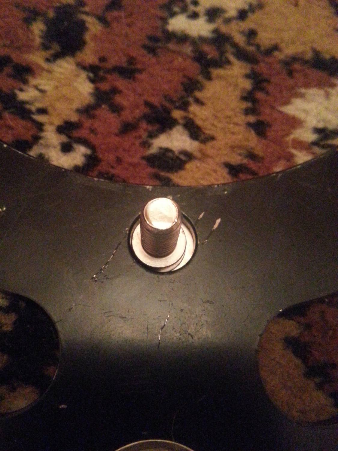

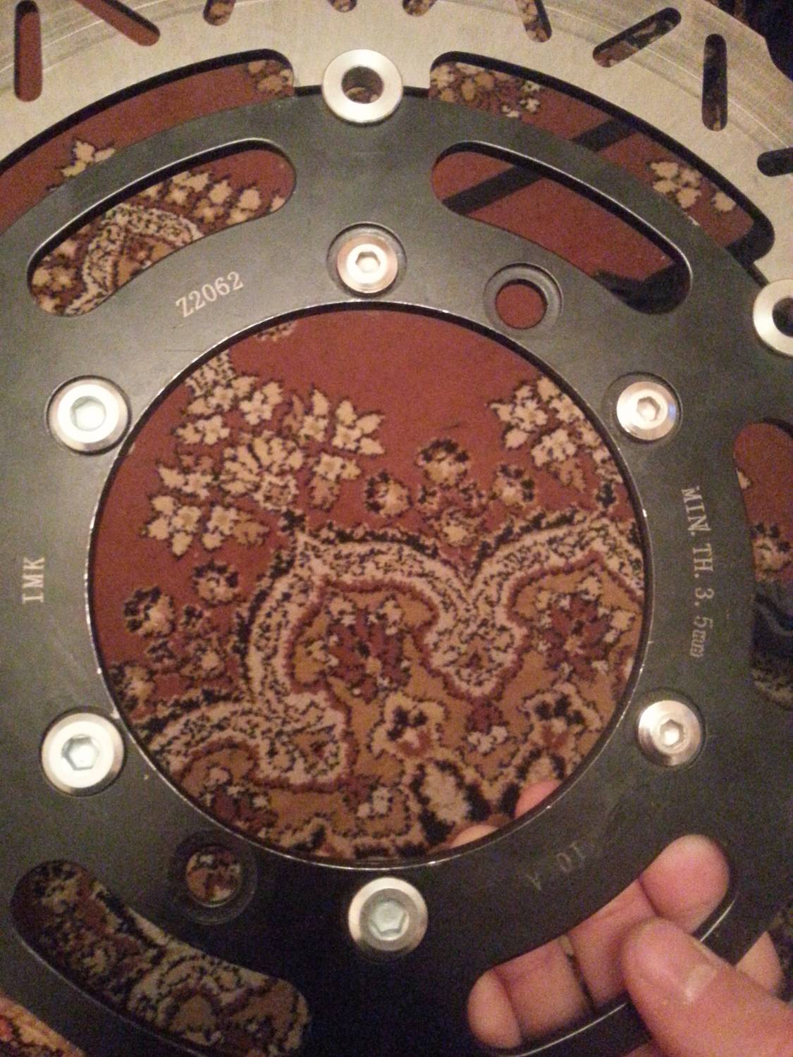

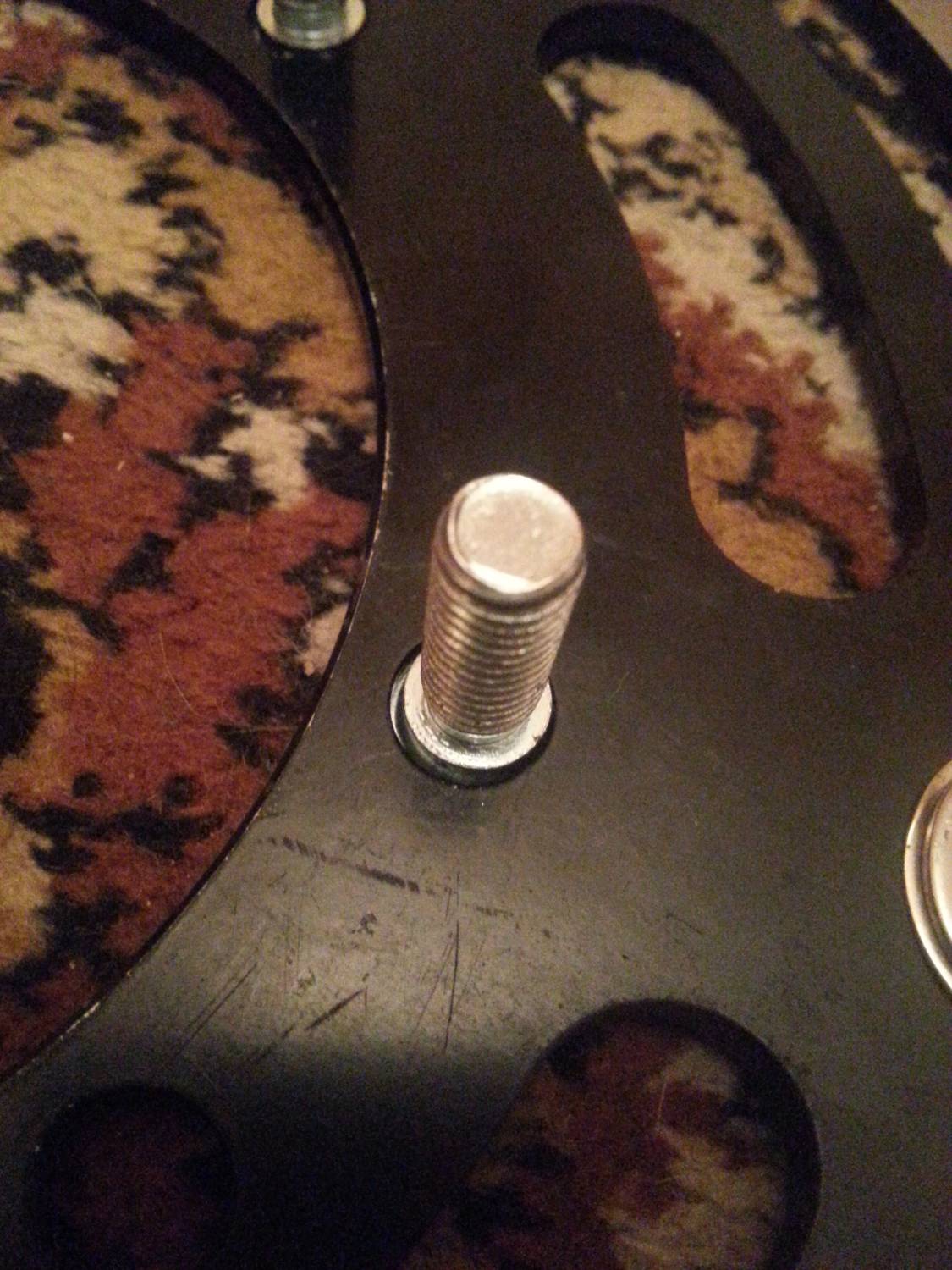

Прикупил болтов М6 специальных, но вот дилемма - они меньше! biggrin
Что скажут господа-знатоки? сверлить или не сверлить? smile
По ощущениям люфт с болтами М6 очень большой и на фото видно насколько smile
Других в принципе не бывает!
Фото прилагается:

She Дата: Вт, 05.03.2013, 03:12 | Сообщение # 33
Цитата (SkaterMF)
Проблема в том что болт мало того что должен быть определенной формы так еще и высокой прочности, чтоб не срезало!
 У тебя скорей покрышку оторвет чем болты срежет. Не сверлить, люфт убрать намотав тонкую жесть (с банки) на болт. Одев трубку подходящего диаметра (латунная на 8 с толщиной стенки 1) и прочее.

Сверлить уж точно не стоит.
Подбери шайбу, которая ложилась бы в углубление на диске, в то же время максимально плотно держалась на болте.

Dem1k, там не шайба, а полый цилиндр нужен.

Я бы подложил бы такую хитрую шайбу-втулку. Естественно из металла, а не фторопласта) Естественно, подобрав нужный размер)
