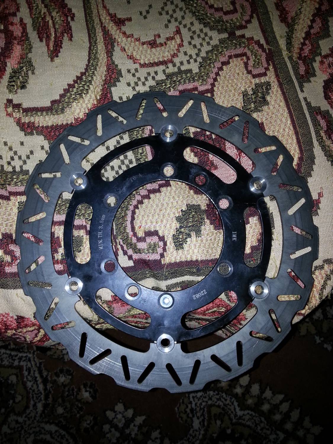

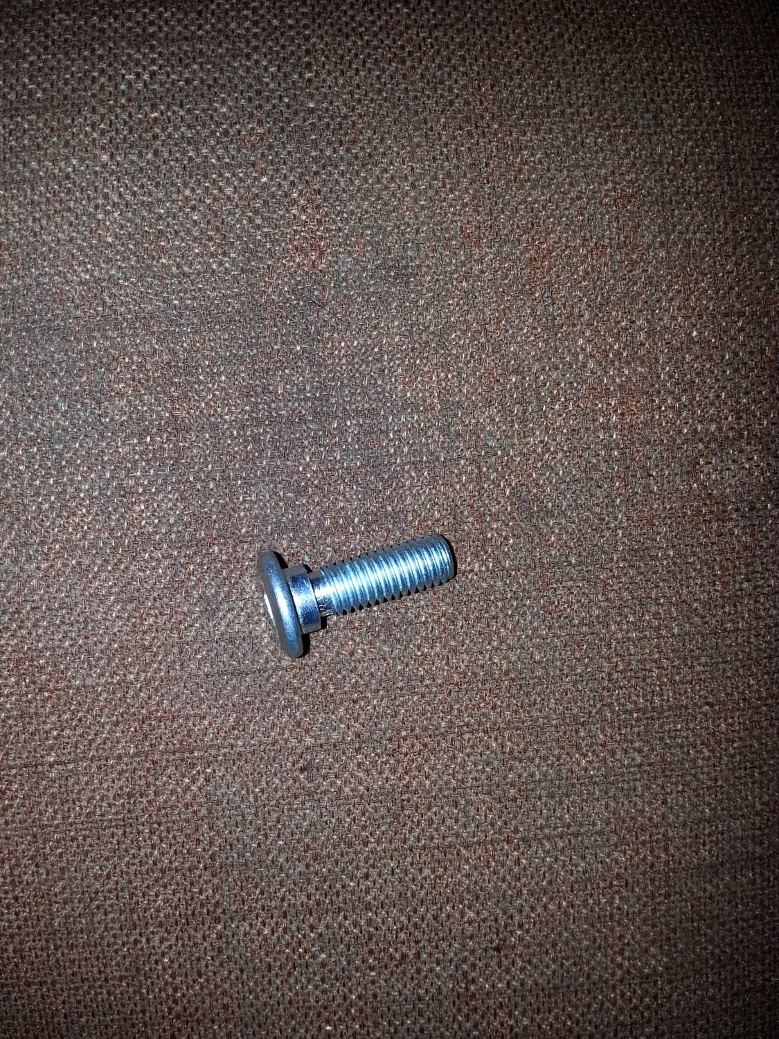

Просто возникла проблема: купил тормозной диск 310 мм, с ним дали болтов 8 мм, но вроде как в ступице думаю отверстия меньше
Как бы этот диск прикрутить к ступице, ведь болты м6 полюбому будут болтаться в бОльших отверстиях тормозного диска
Как поступить? Нарезать М8? Или поискать спец болтов, которые расширяются к шляпке
http://motovitrina.ru/good3861.html - такие подойдут? или диаметр "пояска" меньше чем у моих болтов М8?
http://motovitrina.ru/good3863.html - сейчас на руках такие и с ними вроде диск не должен болтаться, хоть и небольшой люфт в отверстиях все-же имеется

Вот фото диска с болтом в нем и сам болт smile

Dem1k Дата: Пн, 04.03.2013, 02:07 | Сообщение # 10
Сообщений: 321
Ну вот на диске у тебя конусное отверстие.
Как и на стоке.
Прикрурить-то можно просто отцентрован не будет, и, возможно, из-за этого будет немного\активно задевать суппорт.

klr650 Дата: Пн, 04.03.2013, 02:08 | Сообщение # 11
Сообщений: 10799
Dem1k,
Да это я пошутил , намекая что ответы и советы рано давать без фотодокумента . ( как на примере с мортёром ) Щас мы ему тут насоветуем все варианты котрые бывают в болтовых магазинах . Он их напокупает , а потом окажется что не зря ему м8 насыпали и правда надо ступицу под них переделывать  tongue
0 , пока писал уже и фотки появились . По ходу я прав оказался . На глаз отверстия и правда больше .  wacko

Учитывая что диск не стоковый или "околостоковый", а от другого мопэда, вполне возможно что и дырка под М8.
Посмотри фото диска! Он не сток и отверстия не конусные! И даже не под М6 biggrin
Там ступенькой вместо конуса smile

Laps Дата: Пн, 04.03.2013, 02:14 | Сообщение # 15
Мотоцикл: Мотоцикл
Сообщений: 389
От хаябусы что ли?
