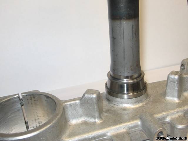

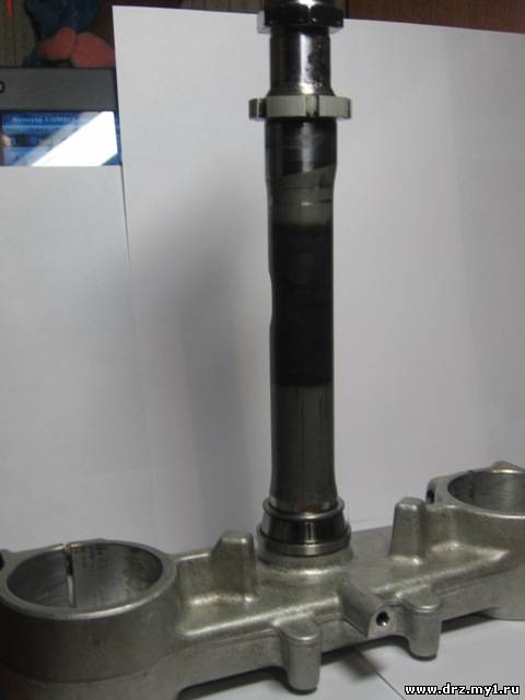

Подскажите, пожалуйста, каким образом снимается подшипник с рулевой колонки???
Может у кого имеется спец. съемник. Фото

Все что ставилось без ставника - снимается без съемника smile
Молоток и зубило тебя спасет smile

Поддевать отверткой, искать упор, и тд. Это все бесполезно. Снимается именно так как сказал товарищ выше. Упираешь большую отвертку или зубило и колотишь молотком. Новый подшипник забивай через трубу.

Спец съемника такой длины ты не найдешь. Я брал зубило от перфоратора, что бы стены долбить. Они бывают разной толщены. Главное сделать зазор хотя бы пару миллиметров а потом уже как по маслу пойдет.

обойма надпиливается болгаркой и сбивается.
