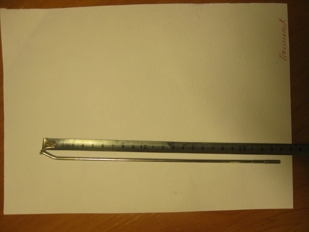

Сообщений: 494
Спица Sки (японка) перед: L= 238мм. D =3мм
Прикрепления: 9491842.jpg (143.7 Kb)
klr650 Дата: Вт, 26.03.2013, 07:21 | Сообщение # 49
Сообщений: 10808
Спасибо Гек, - длинная для меня . Мне надо 185 - 190 мм
