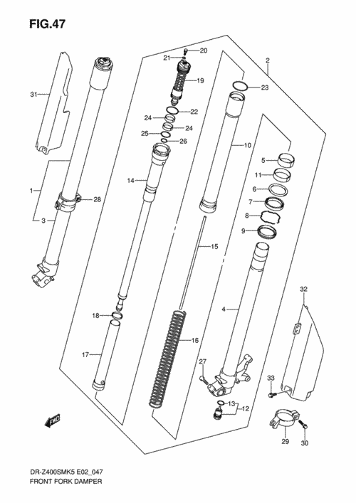

протекает внутренняя емкость(правильного названия не знаю) деталь №14 ,в районе штока.нужен сальник(манжета) 12х17х4
Прикрепления: 7998312.png (25.3 Kb)

2.смотри вопрос "нужен каталожный номер или аналог сальника(манжеты)".В мегазипе,экзисте и т.д нужен номер детали,а его у меня нет.по микрофишах продается единой,неразборной деталью 22тыс.руб.

Rod, front damper называется.
Сфотай что тебе нужно.

Потекла внутренняя часть вилки,разобрав ее обнаружил сальник(манжета),пружину и направляющую втулку.В вилках это расходники которые можно купить,подумал что и внутренние части должны продаваться,но не нашел их в продаже.Решил искать только сальник -нашел тех же размеров,но не то(с пружинкой,думаю будет пропускать масло,в емкости нет воздуха+ударные нагрузки).
При разборе,на сальнике уплотнительное резиновое кольцо(в терминологии несилен) вылезало в виде петельке.
Сам сальник (незапрессованный) на штоке сидит неплотно,есть приличный зазор(слетает со штока))),а когда запрессован держит как надо.
Теперь думаю поискать уплотнительное кольцо и оставить старый сальник,но есть большой косяк.Сальник немного погнуло,маслосъемная часть вроде на месте))и при сливе масло были видны частички латуни,скорей всего от штока.На штоке следов износа невидно,микрометром не мерил.
