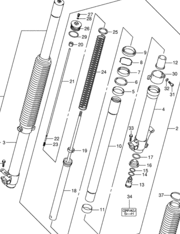

Чтоб не плодить тем спрошу здесь. Сегодня менял сальники и возможно потерял деталь N23. Вопрос эта деталь могла выпасть когда я переворачивал перо или нет и ещё может есть у кого фото этой детали. просто сегодня когда работал, мне показалось что что то упало, а что я найти не смог, может и не падало не чего, но если падало то только эта деталь, а что это и как выглядит я не знаю. И ещё на что она влияет можно проверить не разбирая вилки стоит она там или нет.

Деталь 23 это пружинка клапана ( если я сам ничегоне перпутал на этой картинке по незнанию )  Кстати , а как ты узнал что потерялась именно она , если ты не знаешь что потерял ?
Выглядит она как спиральная пружинка от авторучки , только потолще и подлиннеее .... ща на штангеле представлю по памяти примерные размеры ... Длинна  примерно 20 мм , диаметр 5 ~ 6 мм . Относительно жёсткая . Нужна она там для поддержания иглы клапана в закрытом состоянии и влияет на работу гидравлического клапана во время работы  . В общем не даёт маслу быстро протекать через дырку ( сельский   перевод . ) Проветить не разбирая можно , нажав на каждое перо поотдельности и замерить усилие на сжатие \ отбой . Без пружины будет мягче и щёлкать должно внутри . Сам так не пробовал , но наскоко я знаю устройство этой конструкции , оно там должно болтаться без этой пружинки и под давлением масла должно выдавать себя щелчком .
Но если всё так сложно в описании  и измерении , там проще снять верхнюю пробку  и нажать на алюминивую трубку внутри штока  . Она должна быть подпружинена .

Сообщений: 89
Саш спасибо за ответ. когда переворачивал перо выпала игла я её взял и отложил в сторону, а когда собирал выпало ещё чего то, а чего я не понял. Деталь N23 единственная каторая не попалась мне на глаза во время переборки, вот я на неё и подумал. Ладно проверю на днях и если что буду искать.
