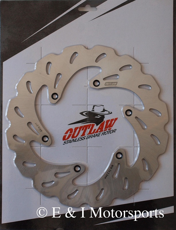

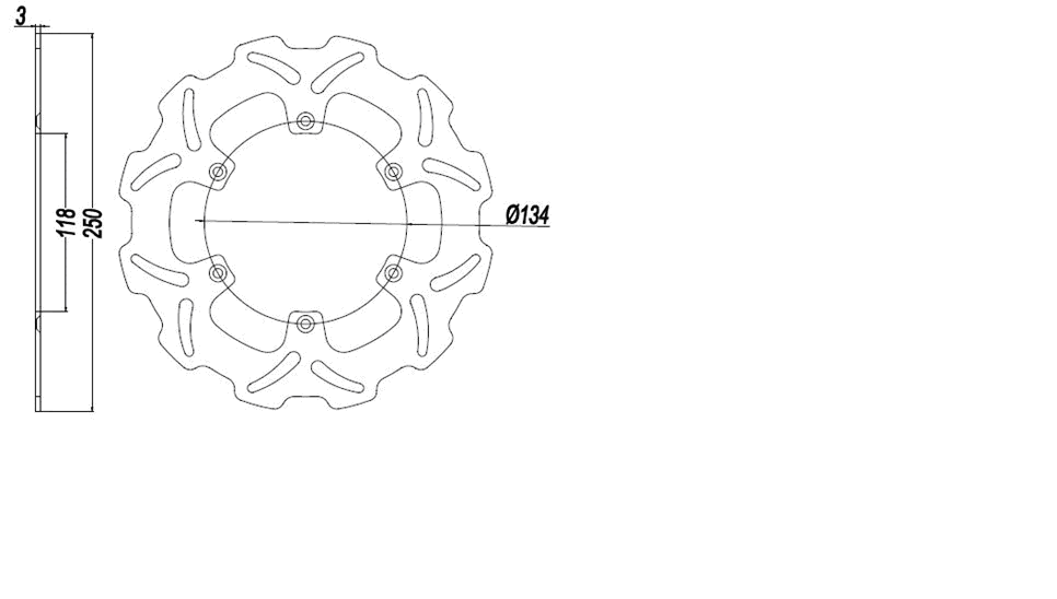

Народ, подскажите есть какие то нюансы в тормозных дисках на S-ку?
Вот скажем эти два диска оба подойдут?
и
Прикрепления: 6278973.jpg (150.6 Kb) · 7356069.jpg (16.7 Kb)

оба диска заявлены, как для DRZ 400 S, первый вообще похоже стоковый...
меня собственно интересовал больше второй диск по его посадочным местам, вдруг кто-то ставил себе такой
klr650 Дата: Вс, 23.06.2013, 11:36 | Сообщение # 5
Если в описание на второй пишут что он для С , то всё встанет . Только на диаметр ещё обрати на всякий случай , что бы был похож на твой .

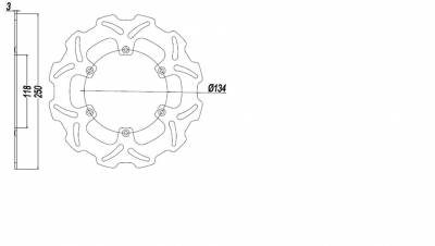

Всё что подходит на ЭСКУ на перед
SizeSpecifications: (See attached pictures) :
Outer Diameter : 250 mm Inside Diameter: 118 mm Bolt Racing Diameter: 134 mm Disc Thickness: 4 mm Bolts:6
