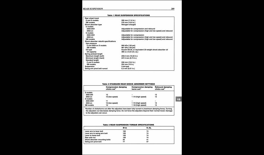

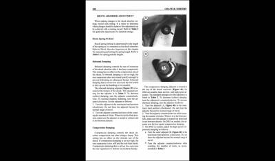

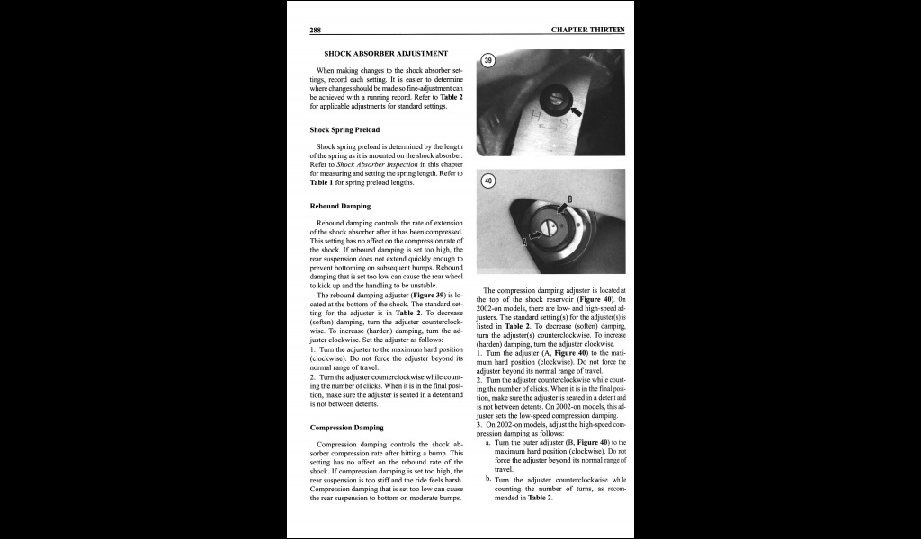

Прикрепления: 3713432.jpg (129.5 Kb)
Dimaest Дата: Вс, 30.06.2013, 15:41 | Сообщение # 9
а тут таблица регулировок:
Прикрепления: 2653209.jpg (42.1 Kb)
igor78 Дата: Вс, 30.06.2013, 18:54 | Сообщение # 10
Город: Санкт-Петербург
Сообщений: 456
Цитата (Dimaest)
не ленись сам искать инфу wink ты на форуме давно, мануал скачал, правила знаешь))
каюсь, ленивый, простите мене други shy
за картинки respect
