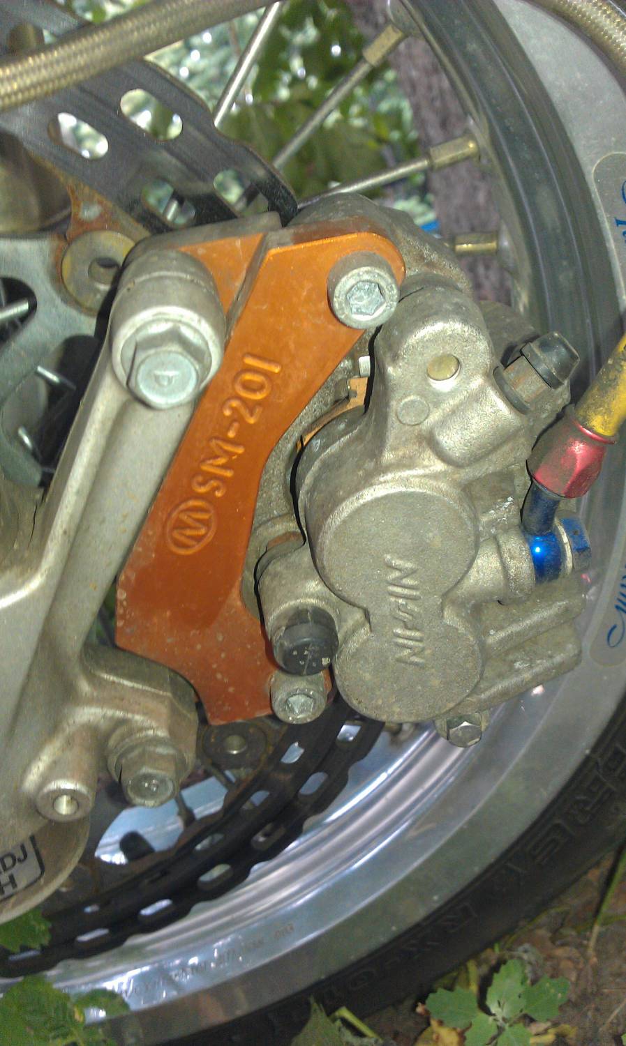

Народ помогите опознать тормоз передний, надо диск - колодки менять а что это за зверь не пойму.

Обычный ДРЗ-ский суппорт, только через проставку. Колодки бери для ДРЗ. Диск - померь диаметр и бери такой же

это проставка Motomaster под 320 диск, колодки стоковые для DRZ
