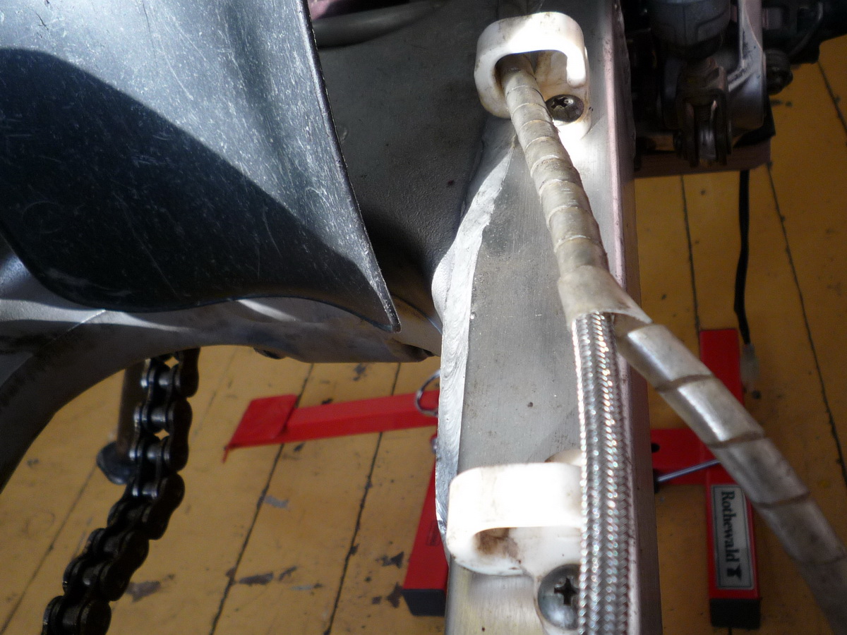

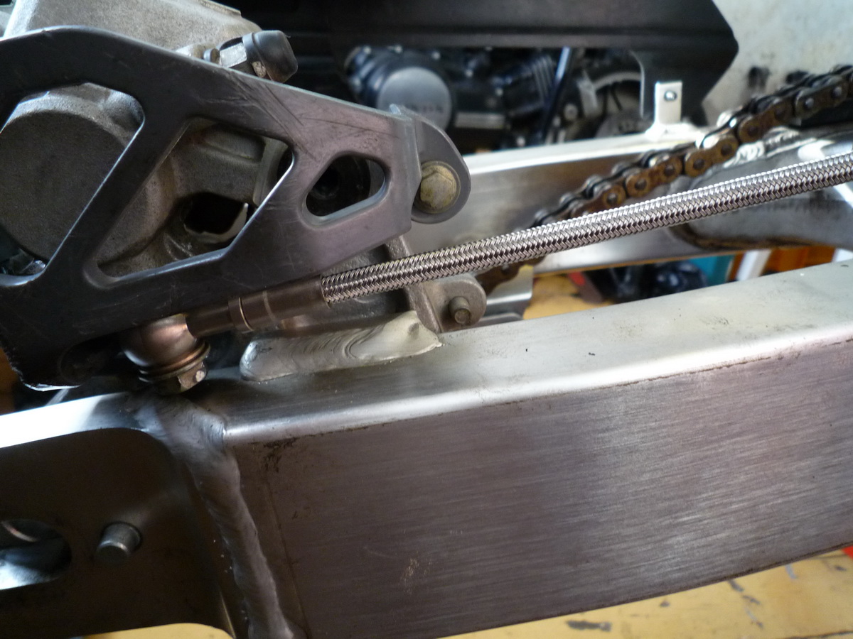

She Дата: Чт, 07.11.2013, 03:43 | Сообщение # 9
Сообщений: 5683
Репутация: 59 ±
Да, для начала сделать полную ревизию и поменять на армированный. Вот на моем так.
Прикрепления: 1853065.jpg(313Kb) · 2141262.jpg(340Kb)
