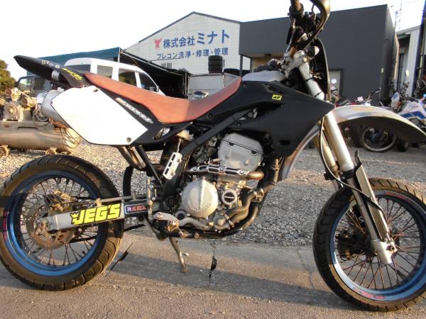

Вот такой вариант попался....    http://www.impex-jp.com/yahoo/yahoo-lot.html?auction_id=m131056328    .Сам считай сколь доп плюшек по цене вилки перевертыша.   Или вот такой  http://www.impex-jp.com/yahoo/yahoo-lot.html?auction_id=h198855398
Прикрепления: 3312652.jpg(57Kb)
