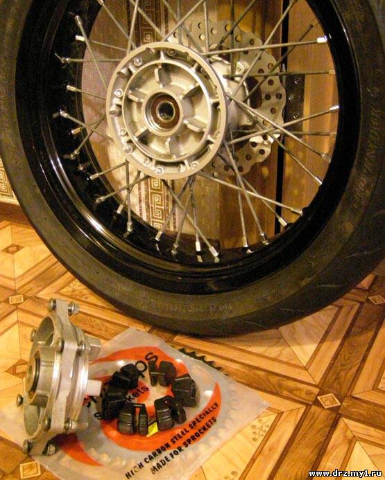

Ну как, резинки подошли ? Просто у меня аналогичная проблема с заказом звезды и сальника.
Я так понимаю это японец. У европейцев звезда напрямую к ступице крепится. Посадочные размеры: диаметр - 136 мм, расстояние между центрами крепления болтов - 157 мм.
Вопрос: какие звёзды на 41 сюда подойдут ? И где заказывать запчасти (сальник, подшипник корзины, дэмпфера и т.п.) ибо на мегазипе картинок такого заднего колеса нету.

Упс перепутал каталоги по Supersprox Звезды 1512 по каталогу JT 822

JTR 822.41

Цитата (казак)
JTF 822.41
Так не бывает. JTF - это передняя звезда, задняя - JTR. F-front, R-rear.
Правильный стоковый индекс на японца - зад JTR822.41, перед - JTF 432.15.

61410-14D10-000 номер резинок в колесо
