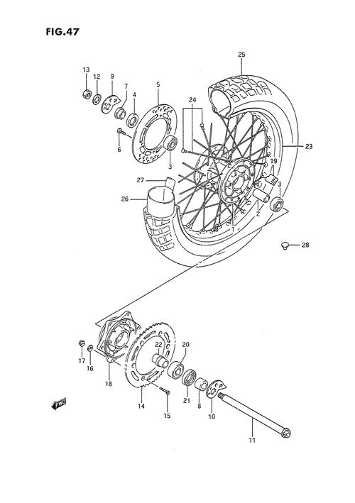

А пробовали по DRZ400S выпуска эдак года 2000 поглядеть? Там вроде и звезда по посадочному для японского и резинки вроде
Серёг@ Дата: Пт, 21.05.2010, 11:25 | Сообщение # 8
Сообщений: 69

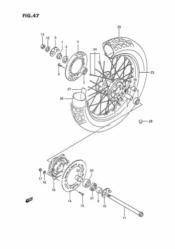

вот резинки http://www.megazip.ru/ru/bike/suzuki/view/425/19706/234441, подойдут или не я незнаю ,заказывал спицы по длине такие-же а вот по толщине как на переднем,но резинки мне кажется должны подойти.
казак Дата: Пт, 21.05.2010, 11:34 | Сообщение # 9
Мотоцикл: снежок!DRZ400s
Город: Харьков
Сообщений: 114
64651-15D00-000 стоят порядка 60 дол через мегазип или ускоритель я такие заказывал
казак Дата: Пт, 21.05.2010, 11:43 | Сообщение # 10
Город: Харьков
Сообщений: 114
(DR350SEX)
Год: 1999 dr350
Прикрепления: 7690949.png (25.4 Kb)
Сообщение отредактировал казак - Пт, 21.05.2010, 11:49

Спасибо, парни! Вы круче спецов из МегаЗипа. Заказал smile
