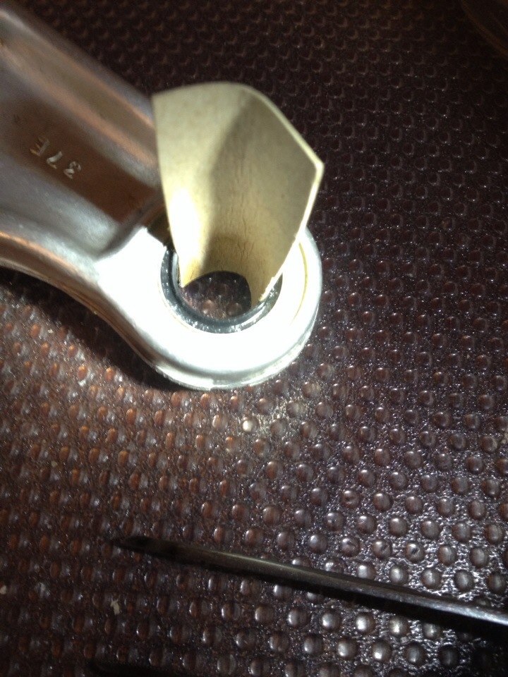

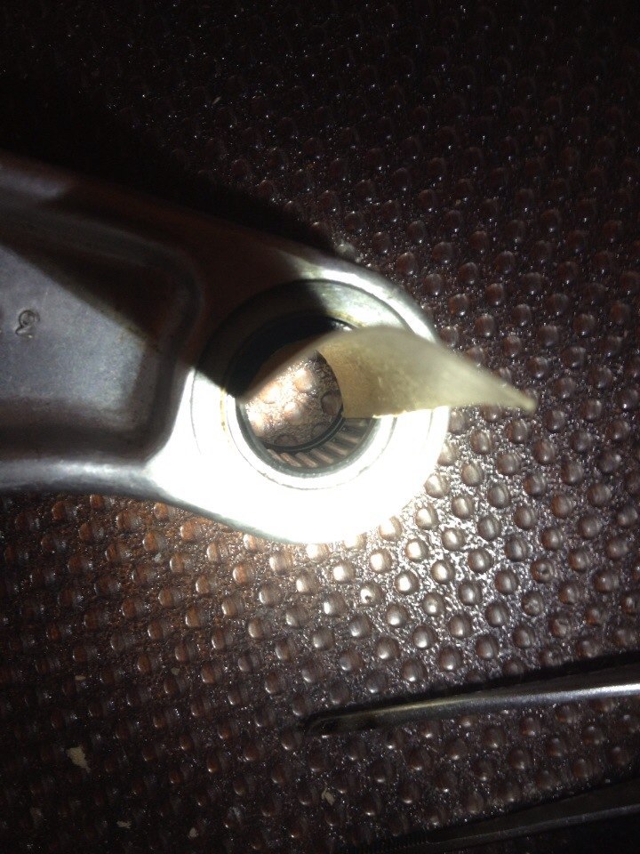

d1antre Дата: Ср, 09.04.2014, 00:51 | Сообщение # 13
Мотоцикл: DR-Z 400 SM 2005
Город: спб
Сообщений: 554
Небольшое дополнение: Если у вас развалился игольчатый подшипник, то чтобы его собрать порой уходит много нервов. Чтобы было проще вставлять последнии ролики возьмите кусочек картона и вставьте с той стороны где ещё нет роликов( картонка не даст им вываливаться) А сами взяв новый ролик на палец "втирайте" его между уже вставленных. палец будет служить подпоркой остальной половине роликов, которые не подпирает картонка.
P.S для этого нужны тонкие пальцы, если у вас таковых нет, попросите жену или ребенка.
Прикрепления: 8822872.jpg (159.0 Kb) · 3313115.jpg (179.2 Kb)
Роман1986 Дата: Ср, 09.04.2014, 03:44 | Сообщение # 14
Город: Сахалин
Сообщений: 232
А не легче было обойму намазать смазкой и лепить их туда, они бы тогда не вываливались!
She Дата: Ср, 09.04.2014, 04:02 | Сообщение # 15
d1antre, мега терпение.  biggrin Как Рома сказал намазал смазкой и лепи толстыми корявыми пальцами без проблем. Залепил почти все, вставил втулку покрутил доставил остальные. Можно и даже нужно  в процессе употреблять 500 пива.
