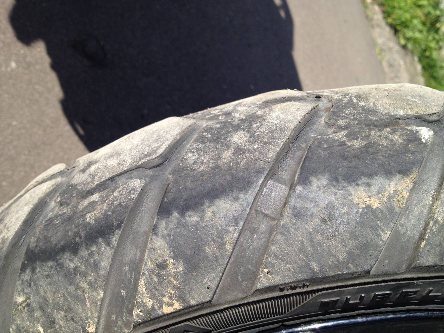

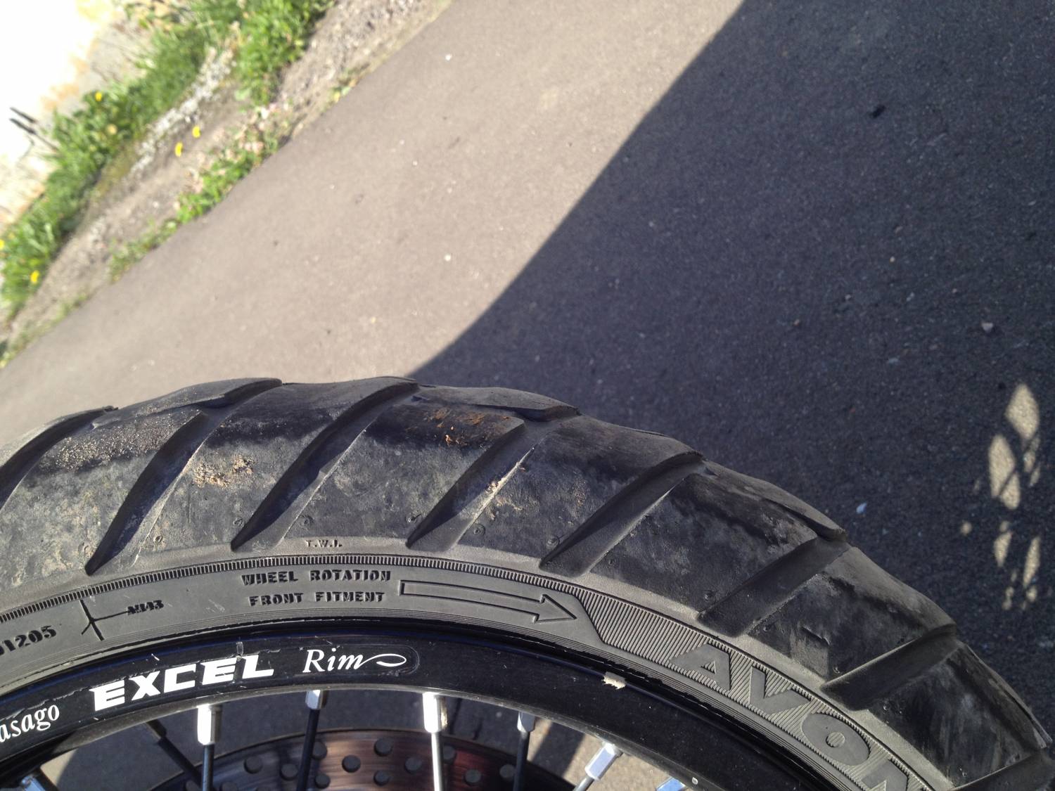

Люди подскажите из-за чего так сожрало балон криво? По всему колесу переднему нос протектора гараздо менее сточен чем хвост, хвост почти до нуля... wacko
Прикрепления: 5252901.jpg (192.9 Kb) · 4993007.jpg (237.5 Kb)

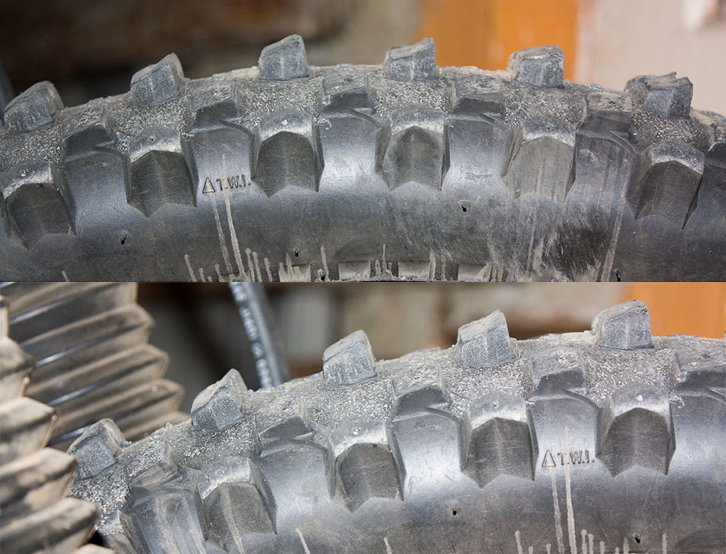

У меня такая же беда. Правда я много езжу по асфальту на такой резине.
Подумываю перевернуть покрышку, что бы теперь с другой стороны точить, но тебе к сожалению так нельзя.
Прикрепления: 2872600.jpg (236.5 Kb)

заднюю резину жрёт от нагрузки ускорения и торможения.. переднюю только от торможения.
ездий спокойней и будет дольше жить резина, вот тебе и наука  wink

skr9ba, вроде бы такой неравномерный износ происходит из за неправильно настроенной подвески, попробуй выставить в стандарт.

Предположу что это как и сказал Dimaest,  от стиля езды.
Похоже, что ускоряешся обычно, а вот тормозишь слишком энергично

Да нет, все от рисунка протектора зависит. При торможении он морщится и изнашивается не равномерно, на рисунках с продольными канавами такой эффект малозаметен. Причем, у меня на дорожнике тоже так было. И на этой pilot road тоже так будет:-)

Я честно говоря с таким купил+) так что не знаю как водил предидущий владелец. Просто я переживал что неполадки какие с колесом.... тк на авто жрет всегда резину если что то не так=) но судя по всему нужно всего лишь купить новый балон smile

Шутите, да? подвески... hands Кроссовые(особенно мягкие) на асфальте у всех так стачиваются. При сильном торможении шашка подгибается назад и шлифуется клином, потом в мягкий грунт лучше вгрызается (типично для переда). На заду соответственно наоборот - больше тяги вперёд и стамески получаются в обратную сторону - потом лучше снимают грунт при торможении. Для симметрирования обычная практика - переворачивать шины иногда.  По той же причине новые шины с тонкими высокими шашками на асфальте как корова на льду. Т.к. при подгибе шашки (с плоской ,казалось бы, поверхностью) контакт приходится на угол. Как становятся они более округлыми - начинает нормально держать.
