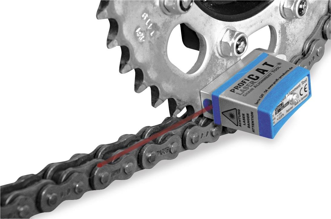

Возьми лазер, обычный "детский" и проверь им плоскость задней звезды должна совпадать с плоскостью передней.
Делается примерно такая приспособа.
Прикрепления: 0971995.jpg (70.1 Kb)
