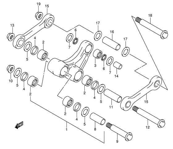

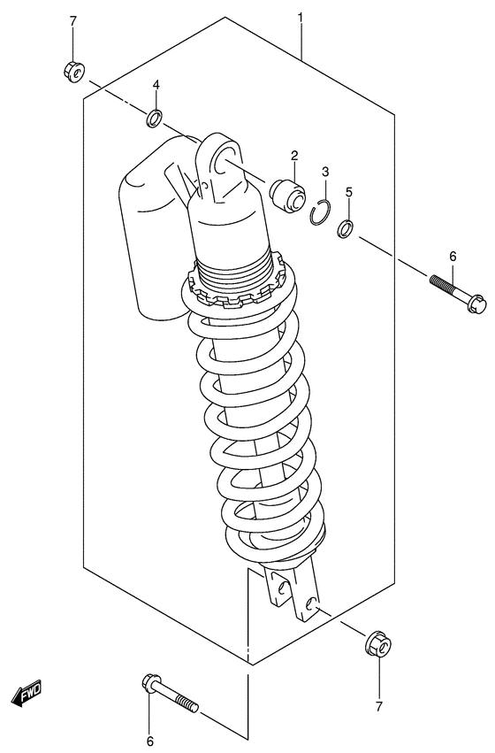

Подскажите, при подъёме с отрывом заднего колеса за подрамник и резком бросании слышится щелчок из-задней подвески.
Собственно вопрос может по выработке винтов 6 крепления амморта щёлкать или всё таки по кончине подшипников рогалика?

Может и в рогалике biggrin , а скорее всего п/ш №2 в верхнем креплении
She Дата: Вт, 16.09.2014, 14:48 | Сообщение # 3
Верхний узел проверить не сложно, но скорей всего выработка везде. Причем на люфт в большей степени влияет выроботка в прогрессии.

Тоже когда вывешен МОТ есть люфт где в районе аморта ток апределить не могу прям стук.вот и думаю сразу заказывать Рём комплект или разобрать прогрессию.
klr650 Дата: Чт, 09.10.2014, 20:46 | Сообщение # 5
Определяется легко . Один качает . Второй внизу смотрит . Если залезать неохота и денег хватает - заказывай весь комплект . Около 5 косарей стоит вроде всё без маятника  .

Появился люфт в верхнем креплении. Буду заказывать и заодно нижний подшипник амморта. Я когда снимал амморт, думал что в верхнем креплении сайлентблок. Можно ли временно чем то заменить верхний подшипник? Пока будет идти запы. Есть у кого опыт?
http://enduristov.net
klr650 Дата: Вс, 06.09.2015, 10:42 | Сообщение # 10
Опыта нет , но посоветовать  могу . Временно заменить верхнее крепление   можно тем же креплением . Оно называется правильно шарнирное соединение . Мега крепкая штука . Делается так :
Снимаешь мортёр . Выпрессовываешь ШС  ( это самое соединение ) . Смотришь на него . Думаешь : - да и правда , фигли ему будет . Поставлю временно обратно , пока новое едет . Запрссовываешь  его же обратно и ставишь мортёр на место . Всё . Вот так можно заменить временно это самое верхнее крепление .

Была такая хрень. Между креплением на раме и ухом аморта проложил кусок камеры и все звуки прекратились.

заказывал у вологодцев полный комплект за 5 в начале сезона вылез один косяк ,через месяц появился стук в прогрессии , а застучали пендосовские болты из рем комплекта , они оказались чуть тоньше родных , воткнул старые ,сезон полет нормальный

На днях разобрал подвеску, смазал все, и заменил верхний и нижний подшипник амморта. Люфт был не в самом подшипнике, а между болтом и подшипником. Но я предусмотрительно заказал 2 новых болта. Естественно были заменены сальники и палец(втулка, не помню как называется) нижнего подшипника.
Так же смазал подшипники маятника. Пока был снят маятник, увидел грязь на дне расширительного бачка, походу затянуло через перелив, минут 10 как то в луже стоял... Слил все из бачка, промыл бачок и шланг, залил нового антифриза.
Так же заменил верхний ролик приводной цепи.
Остался мизерный, едва ощутимы люфт в других подшипниках. Видимо из за большого люфта верхнего подшипника я не прощупал состояние остальных, либо за месяц катания с разбитым подшипником подустали и остальные.
И да, если много гонять по грязи и воде, то нужно два раза в сезон обслуживать подвеску))).
