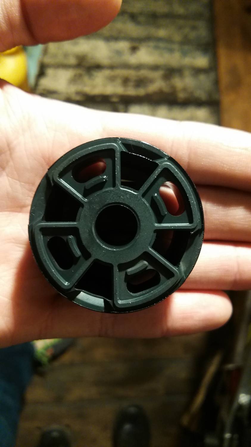

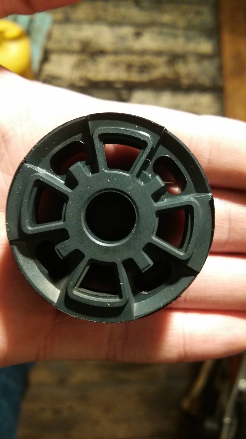

Разобрал, и несмотря на пробег в 15 тыс.км (с 2006 года туда по признакам не лазили), пришлось отмывать его внутри.
Масло уже воняет как болото и мутное...

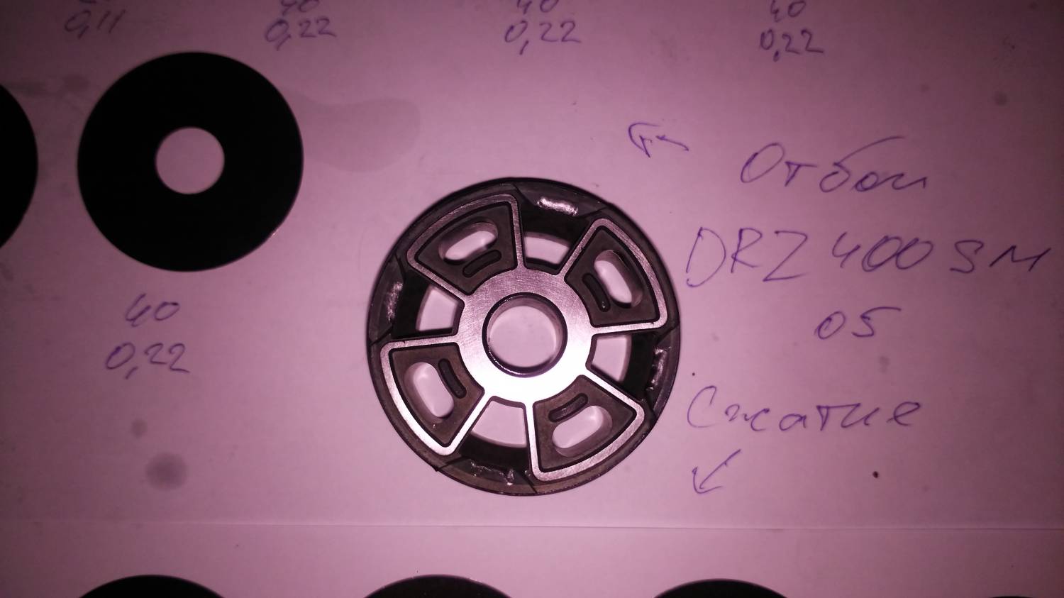

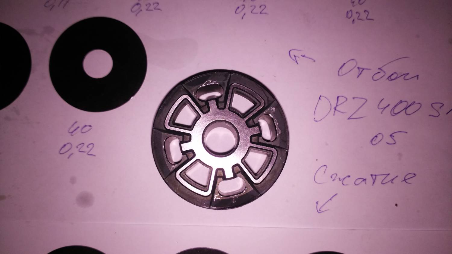

Кроме того, вспоминая клапана Рейстеха, довел грани окон до состояния"приятной гладкости", а так же отшлифовал рабочую поверхность под шимпластины.
После установки новой пружины под мой вес и набора шимпластин собираем на MOTUL VI400, прокачиваем.
Прелоуд пружины поменял с 27 мм на 10 мм.
Бачок качаем насосом под 13 бар и в путь 8-)
Фото доработанного клапана и в первозданном виде прилагается.
После сборки мота эффект - потрясающий 8-)
Прикрепления: 7315357.jpg (88.3 Kb) · 0136362.jpg (84.9 Kb) · 8352977.jpg (76.7 Kb) · 2853549.jpg (70.8 Kb)
