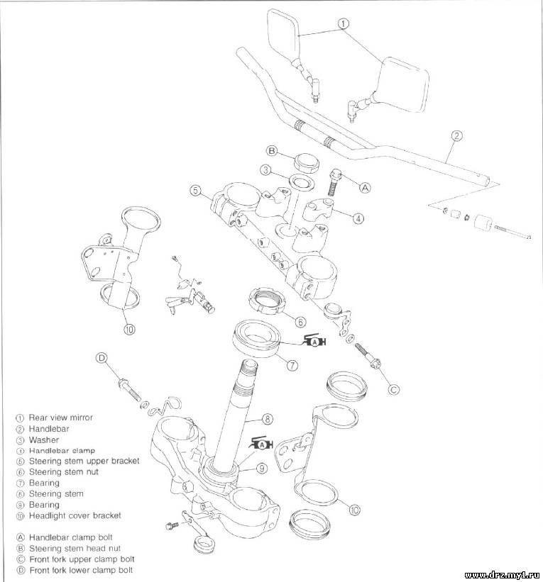

Comrade Дата: Пт, 30.09.2011, 15:49 | Сообщение # 8
Мотоцикл: Suzuki DR-Z 400 SM
Город: Владивосток
Сообщений: 48
Такая же проблема, Ткните пальцем на схеме чего откручивать, куды ровнять ?
Прикрепления: 1051967.jpg (50.6 Kb)
ershn8d Дата: Пт, 30.09.2011, 16:02 | Сообщение # 9
Город: Muenchen, BY
Сообщений: 2092
Мне кажется что обычно просто "руль стоит криво" и все. Он там на шарнирах сферических сделан. Так что колесо повернуть в сторону до упора, руль додавить дальше до ровного.
Dan Дата: Пт, 30.09.2011, 16:17 | Сообщение # 10
Город: Подольск-Москва.
Сообщений: 274
Comrade, я делал так: расслаблял четыре болта "D", затем, если колесо при прямом руле смотрит вправо (как было у меня) - поворачиваю руль влево и рывками надавливал на переднюю часть колеса БЕЗ ударов, просто толчками. Приятель тем временем держал моц и передний тормоз. Соосность перьев проверял "на глаз", смотрел на вилку в профиль, чтобы перья лежали в одной плоскости.
