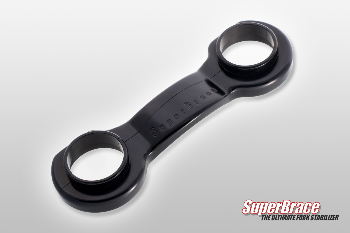

Вот такая.цена у нее с доставкой почти 200 баксов. А фрезеровщику работы на полсмены а то и меньше

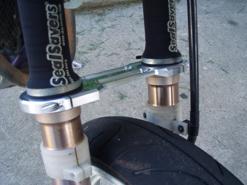

На моте примерно так выглядит

А демпфер штука дорогая и обслуживать его надо.ну и на заводе его не выточат)
