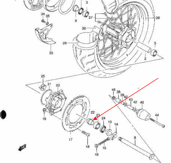

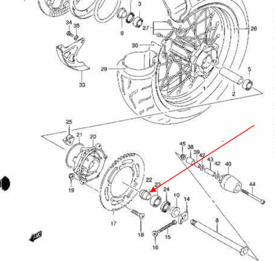

Зеленый квадрат внутренняя обойма подшипника, красная полоса так треснул.
Справа втулка на которую насаживается подшипник, одевается очень легко это норма?
Собственно само крепление звезды к ступице, где находится лопнувший подшипник.
Так же легко падает вниз. В районе желтой полосы выработка под ширине подшипника.
Вариант замены на оригинал рассматриваются, но идея слегка выбивается из моего бюджета в связи с чем откладывается на неопределенный срок.
Думаю мой вопрос уже содержит ответ, это скорее всего из за люфтов.
Развейте или подтвердите пожалуйста.

Втулка относительно свободно должна ходить (у меня во всяком случае свободно ходит на S колесах). Просто подшипник поменяй, возьми неоригинал какой-нибудь другой, может с этим не повезло просто.

А если по делу , то втулка проваливается это норма . Других вопросов не узрел .
