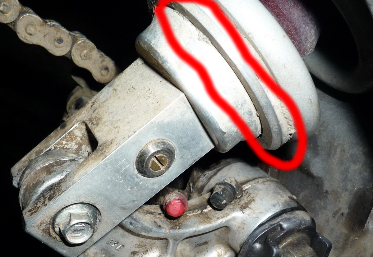

Да дело в том что на установленном аморте пробовал ослабить гайки, расконтрагаил одну верхнюю, а в которую пружина упирается идет (резьба не сорвана) тяжело. Вот сегодня стяжками попробовал сжать пружину, только я так понимаю, что для снятия пружины нужно будет начать с нижней части амортизатора (на картинке у She), только что там крутить, чтобы снять пружину?
Павел Quash!
klr650 Дата: Пн, 02.07.2012, 13:34 | Сообщение # 17
Quote (quash)
Крутить нужно винты на стяжке , пока пружина не сожмётся . Шайбу упорную потом вбок вытаскивай ...
She Дата: Вт, 03.07.2012, 02:21 | Сообщение # 18
Вот эту.
Прикрепления: 2134259.jpg (356.7 Kb)
quash Дата: Ср, 04.07.2012, 00:58 | Сообщение # 19
Мотоцикл: Suzuki DR-Z400S эндуро
Сообщений: 28
Вот под этой шайбой есть резиновый пыльник, если его поднять, то что то будет похожее под ключ... Или не надо больше ничего откручивать и просто шайбу вбок?
Павел Quash!
She Дата: Ср, 04.07.2012, 03:03 | Сообщение # 20
Шайбу в бок и пружина снимется.

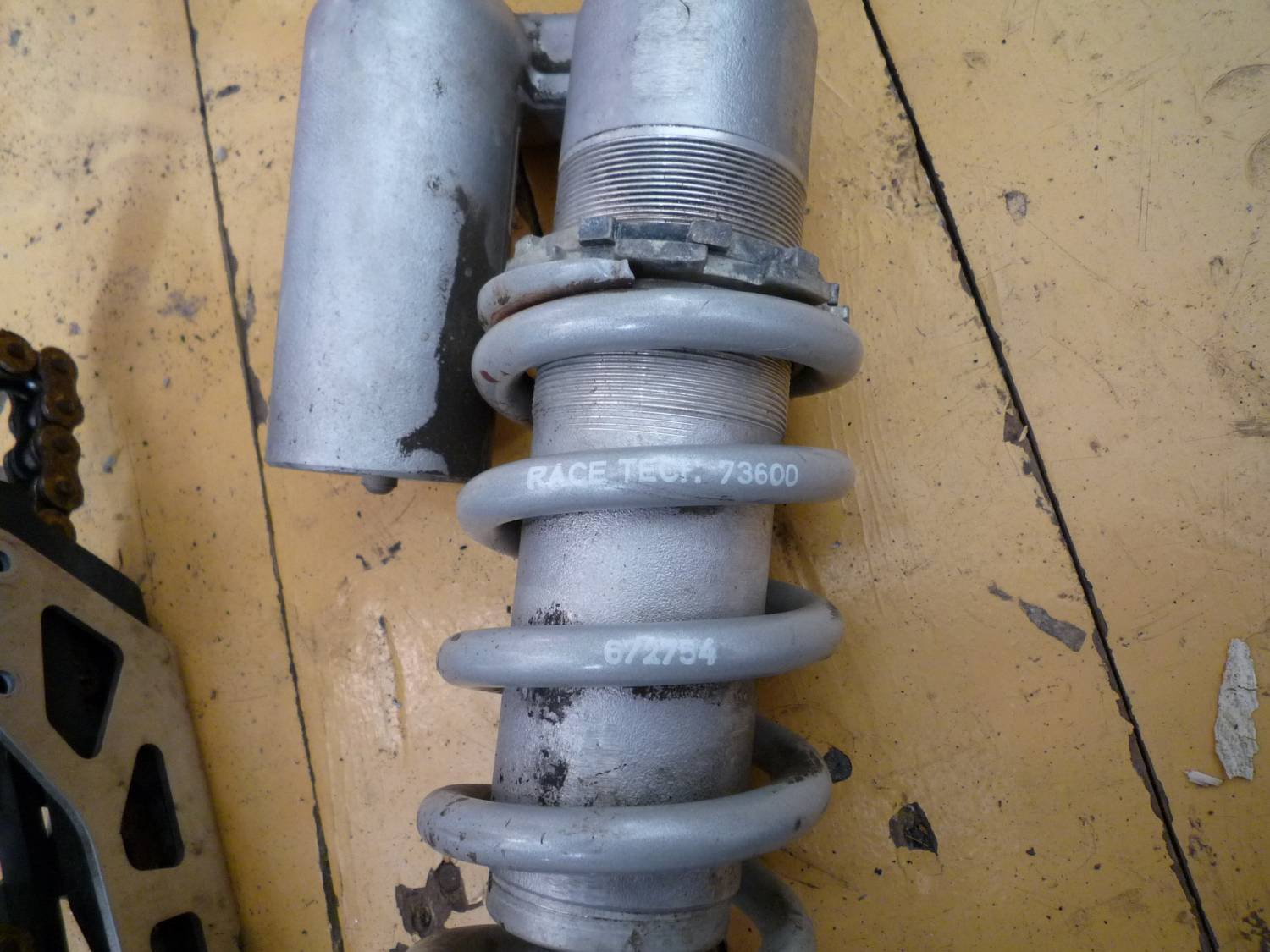

Мужики, а вот кто знает, на пружине имеется какая-нибудь маркировка ее жесткости? Моя мне что-то мягковатой кажется, хочу поменять, но интересно было бы знать, какая вообще стоит. Крутилки все крутил, но ничего толком не накрутил. Вернул все обратно, оказалось так лучше.

У меня красная. Энто какая? Я смотрел на procycle, и насмотрел, что мне вроде как нужна spring rate 6.3.

Пока что удалось понять, что они бывают трех цветов - желтый (стоковая желтая вроде как с жесткостью 4.3), синий и красный. А кто-нибудь на пружине маркировку какую-нибудь видел?

Стоковая красная имеет жесткость 5.5, если верить процыклу, это как раз под мой вес. Правда с багажом если, то надо больше.. Хрен с ней, не стал заказывать.
She Дата: Ср, 13.02.2013, 02:46 | Сообщение # 29
Я видел. Есть еще и белые и серые пружины. Вот на  сайте  racetech пружины вроде как есть любые. И не только пружины. Тыц сюда.  Там даже калькулятор есть посчитать какую пружину нужно.
вот таблица килограмы это жесткость пружины.
RT SHK SPR 66.9x64x267 4.2kg  SRSP 672742 $114.99
RT SHK SPR 66.9x64x267 4.4kg  SRSP 672744 $114.99
RT SHK SPR 66.9x64x267 4.6kg  SRSP 672746 $114.99
RT SHK SPR 66.9x64x267 4.8kg  SRSP 672748 $114.99
RT SHK SPR 66.9x64x267 5.0kg  SRSP 672750 $114.99
RT SHK SPR 66.9x64x267 5.2kg  SRSP 672752 $114.99
RT SHK SPR 66.9x64x267 5.4kg  SRSP 672754 $114.99
RT SHK SPR 66.9x64x267 5.7kg  SRSP 672757 $114.99
RT SHK SPR 66.9x64x267 6.0kg  SRSP 672760 $114.99
Прикрепления: 5477461.jpg (158.6 Kb)
