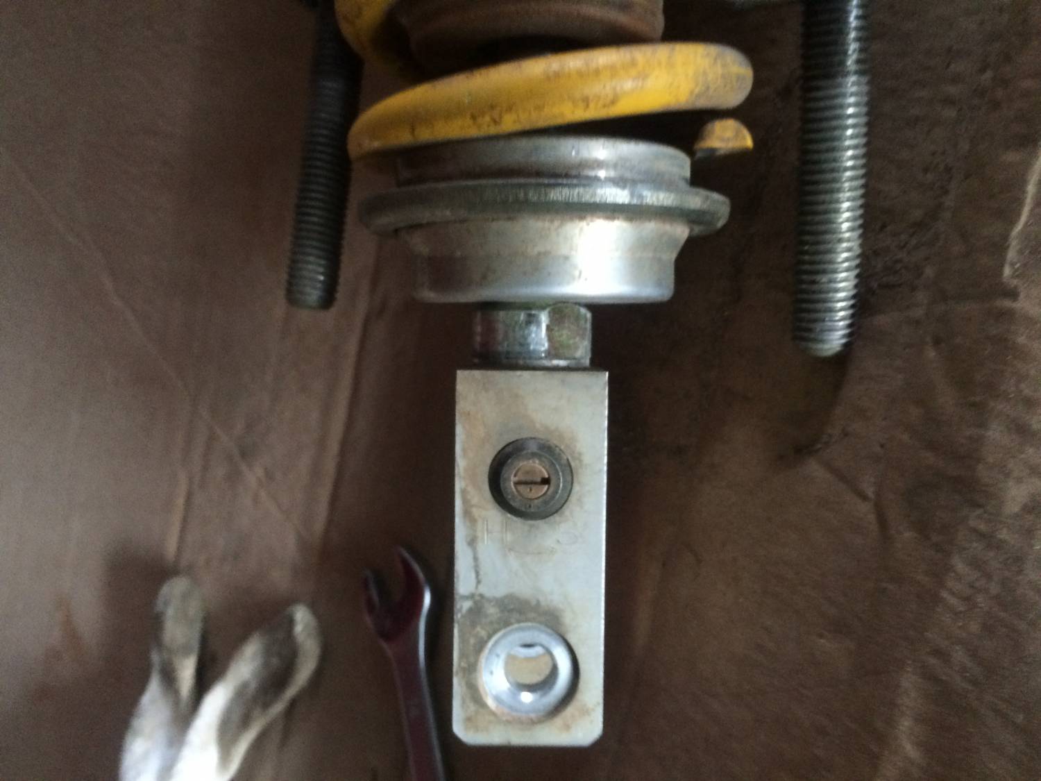

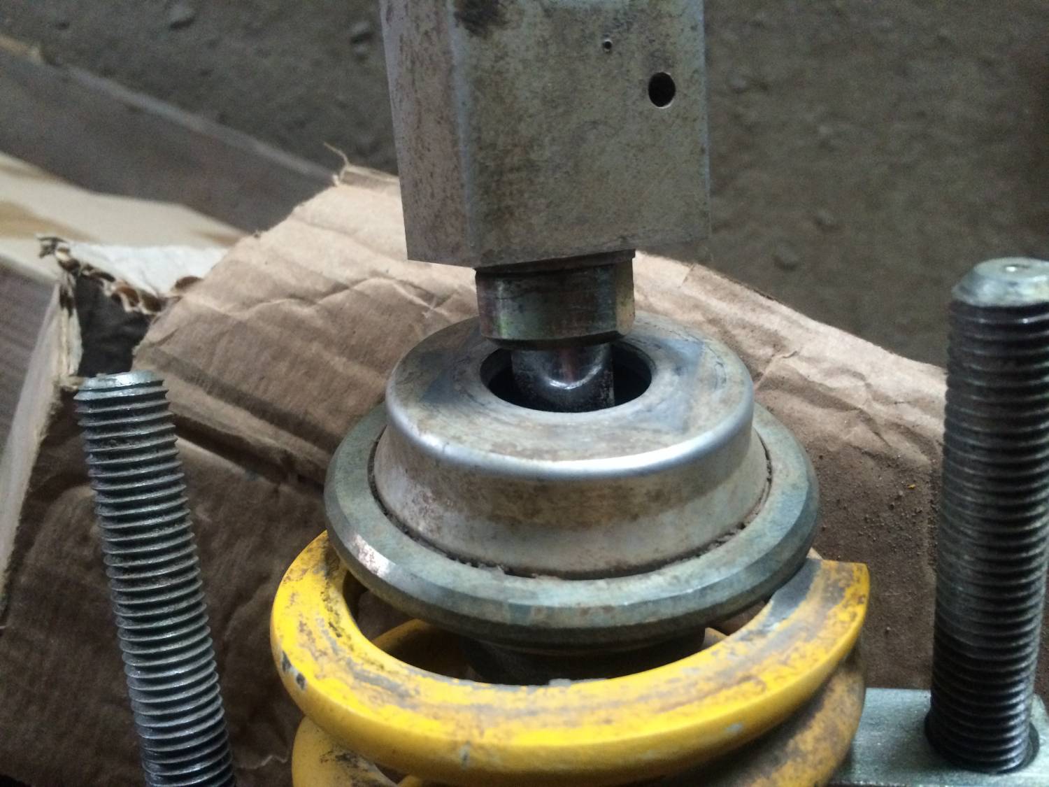

Объясните "тугому".
Хочу пружину снять (с целью поменять на более жесткую), стяжками пружину стянул. И какую тут шайбу в какую сторону вынимать, а то я что-то не понял, как можно убрать в сторону шайбу ? smile
Все, отбой, спасибо! Разобрался, стопорное колечко сцуко спряталось.

Q4ER, почитай вот от сюда ТЫЦ

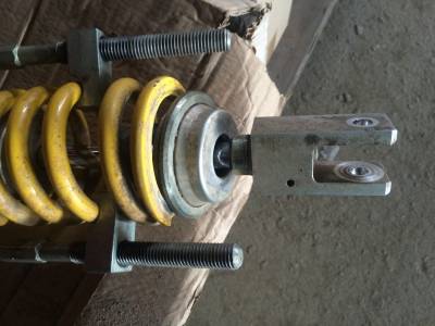

Q4ER Дата: Вт, 07.04.2015, 10:57 | Сообщение # 49
Мотоцикл: Suzuki DR-Z400S
Город: Нижний Новгород
Сообщений: 16
She, спасибо, я почитал. Тупанул сперва, у меня эти две шайбы так плотненько прижались.
Все разобралось и собралось замечательно.
