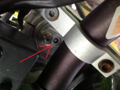

Ребят ай нид ХЭЛПППП!!!!!!!! В общем по причине задубенения и потеков масла купил и поставил новые сальники,пыльники и масло. Все делал как на видео выше, включал на планшете ролик в гараже и поэтапно аккуратно все поменял. После чего все прикрутил и поехал затестить по оффроаду на предмет протекания. Ломы сухие все гуд. Через несколько дней захотел покрутить по мягче болт отбоя и вуа-ля! А голвки болта то нет!  Причем нет обоих!!! Их каким то образом сорвало и они вылетили(((((( Посмотрел болты сжатия, оказались на месте. Изначально все было закручено по умолчанию....В обще жду обьяснений, из за чего они могли улететь, на сколько это смертельно и как лечится. Фото болезни выкладываю.

demonizer Дата: Ср, 03.06.2015, 07:17 | Сообщение # 19
Где-то выкладывал фотки. Лечится токарем
mykawka Дата: Ср, 03.06.2015, 09:59 | Сообщение # 20
Мотоцикл: Suzuki DRZ 400 sm
Сообщений: 30
demonizer, как такое вообще могло произойти?
ershn8d Дата: Ср, 03.06.2015, 12:09 | Сообщение # 21
...подозреваю, что в мануале не просто так сказано "перед разборкой выставить сжатие и отбой в такие-то положения". Но самому интересно.
demonizer Дата: Ср, 03.06.2015, 12:42 | Сообщение # 22
У меня так было потому, что предыдущий владелец вывернул до упора винт в сторону жесткости. Там резьба мелкая и ! АЛЮМИНИЕВАЯ и её закусило.
Сам по себе винт это даже не винт, резьба внутри клапана. Сейчас поищу тему
Добавлено (03.06.2015, 12:30)
//www.drz-club.ru/forum/19-7619-1#107816
Добавлено (03.06.2015, 12:39)
А вообще Женя propeller13 точил себе эти штуки из нержавейки. И, вроде как, собирался наделать их впрок. Может, ошибаюсь, но фото точно обещал. Женя, ау!?
Лично держал их в руках, ничего сложного
Добавлено (03.06.2015, 12:42)
Просто у регулировки есть крайние положения, винтик должен крутиться легко, с характерными щелчками, т.к. внутри подпружиненный шарик. Поэтому, если упёрлось, не надо пытаться прилагать усилия, иначе оп!
Сообщение отредактировал demonizer - Ср, 03.06.2015, 12:42

Про обломанные  винтики  :
- Скорее всего было так : Прочитал чувак в интернете , что нужно воздух стравливать с вилки . И ещё при задавании вопросов на форумах , ему ответили что бывают такие шняги на вилке , на которую нажимают и воздух выходит , а если их нет то винты откручивать ..... Чувак берёт отвёртку и подходит к вилке . Начинает откручивать винтик что по середине . Почему посередине ?   Потому что его видно .  К нему удобнее подлезть отвёрткой . И потому что второй винт он не видит из за руля .
Начинает выкручивать . Крутит , крутит .... блять прикис .... Берёт отвёртку побольше и начинает прилогать бОльшую силу , для того что бы полностью выкрутить болтик ---> бац и головка обламывается . Во блин , подумал начинающий мотомеханник . Ну ладно . Высверлю . Ща хоть вторую откручу , воздух стравлю и ко второй уже сразу с большой отвёрткой что бы не мелочиться . Там такая фигня и тоже собака заржавела ..... Когда две обломанные головки лежат в руках , то тогда начинается думаться в чём косяк .  %)
