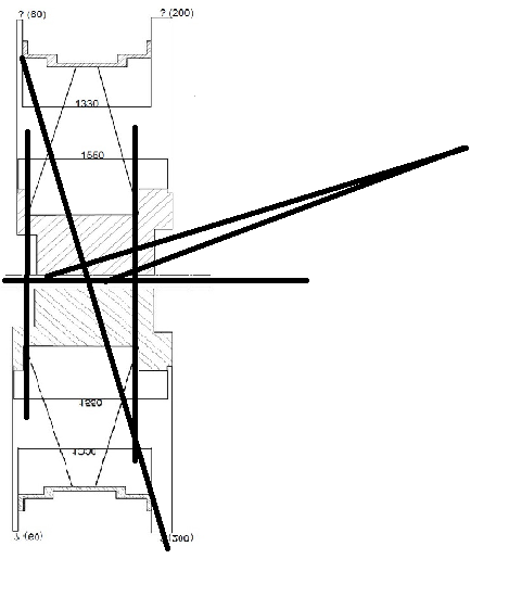

Ну так донеси что ты имеешь в виду. Я не понимаю чем эта картинка может помочь. Где на ней размер или как его по ней получить.
She Дата: Сб, 13.04.2019, 15:37 | Сообщение # 17
Обод должен быть посередине разносторонних отверстий ступицы.
Drop Дата: Сб, 13.04.2019, 23:47 | Сообщение # 18
Мотоцикл: DRZ 400Sm
Сообщений: 38
Имхо бред.
фото колес из барахолки
Даже на фото видно, что обод совсем не по центру. По идее там вылет от 0 до 1 см визуально.
фото цепь
Ну померьте уже см колеса кто-нибудь.
Сообщение отредактировал Drop - Сб, 13.04.2019, 23:54
She Дата: Вс, 14.04.2019, 01:21 | Сообщение # 19
А при чем тут обод не по центру ступицы? Ступица не симметрична. Обод должен быть посередине отверстий левых и правых для крепления спиц.
Самая простая проверка веревкой с одной стороны обода на другую сторону  противоположную. Расстояния от точки пересечения веревкой обода до отверстий спиц должно быть равным.
Прикрепления: 7923674.png (51.4 Kb)
Drop Дата: Пн, 15.04.2019, 14:53 | Сообщение # 20
Мотоцикл: DRZ 400Sm
Сообщений: 38
Тогда получается значение порядка 11 мм.
Вроде и похоже на правду, надо будет на эндурных колесах глянуть.
