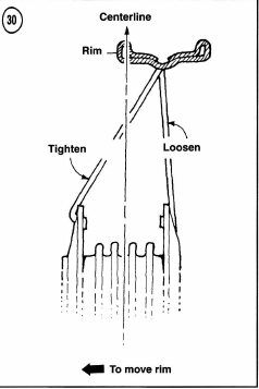

She Дата: Пн, 06.07.2015, 10:01 | Сообщение # 3
Z-vladus, в клаймер мануале на 227 странице.
Прикрепления: 2832099.png (32.1 Kb)
Z-vladus Дата: Пн, 06.07.2015, 16:53 | Сообщение # 4
Мотоцикл: DR-Z400S '06
Город: 34
Сообщений: 129
She, там этого параметра я не вижу. К картинке №30 описание есть, и там сказано как обод регулировать, чтобы победить восьмерку. Но как только восьмерка побеждена и биения нету, насколько далеко должен выступать обод относительно хаба?
"На глазок" или измерив хаб и обод выставлять середину хаба относительно середины обода, так чтоли?
She Дата: Вт, 07.07.2015, 04:48 | Сообщение # 5
Ну как то так. Сделай замеры до середины и зная какой ширины обод узнаешь нужную тебе величину.

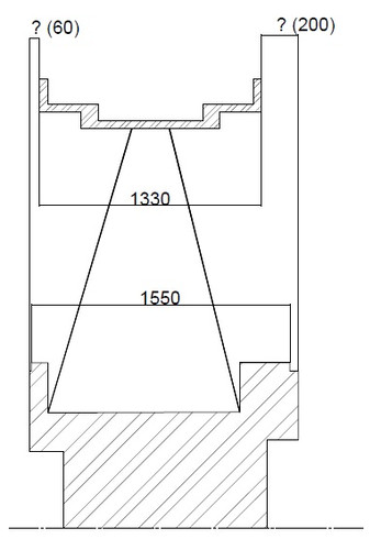

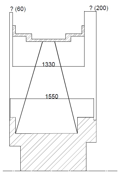

Drop Дата: Ср, 10.04.2019, 19:43 | Сообщение # 6
Мотоцикл: DRZ 400Sm
Сообщений: 38
на картинке размеры в 0.1 мм.
Померьте пожалуйста размеры от кромки тормозного диска до края заднего обода SM 17х4.5 т.е. вылет,и с другой стороны соответственно( на картинке ?).
Перекинул новый обод, а без этих размеров(хотя бы одного) не протянуть спицы. Старый обод был 4.25.
Нагуглил лишь то что для эндуро колеса с ободом 2.15 первый размер 34.5 мм, для СМ колес ничего не нашел.
Картинка выше в теме из мануала как мне видится чисто информативная по затяжке спиц, не может быть быть истиной, т.к. даже для эндуро колес вылет получится в районе 78 мм.
Прикрепления: 4811223.jpg (38.8 Kb)
Сообщение отредактировал Drop - Ср, 10.04.2019, 19:44

Drop Дата: Пт, 12.04.2019, 14:25 | Сообщение # 8
Мотоцикл: DRZ 400Sm
Сообщений: 38
Сейчас к мот в гараже, плюс в маятник это все с проставками ставится, и не знаю симетричны ли перья маятника. Неужели никто не может на собранном колесе глянуть. Может выяснится что еще у всех собрано по разному)

Drop Дата: Пт, 12.04.2019, 16:21 | Сообщение # 10
Мотоцикл: DRZ 400Sm
Сообщений: 38
Ничего тогда не понял. Обод я уже поставил на ступицу, но для затяжки спиц нужно зать вылет обода, чтобы колеса в итоге были соосно. Если для эндуро колеса размер 34.5, при том, что ширина обода 2.15, то получается 4.5-2.15=2.35. Делим пополам, получаем 1.175.
Вот дальше засада т.к. 4.5" это 11.43 а у меня по факту ширина 13.3. Вот такие японские дюймы.
Но если предположить что японские дюймы нормальные т.е. 2.54, то вроде как наш размер получается 34.5-29.9=4.6 мм.
Вроде даже похоже на правду, т.к. непротянутое колесо так и получается. Но хотелось бы что бы кто нибудь померял у себя. Кстати ступица не разрезная если это имеет значение.
She Дата: Пт, 12.04.2019, 23:22 | Сообщение # 11
Сначала как в 3 сообщении крепишь обод к ступице, а уже потом проставками соосность регулируешь. Если ступица родная, то и регулировать не придется.
А хочешь ободом отрегулировать соосность.
Drop Дата: Сб, 13.04.2019, 00:12 | Сообщение # 12
Мотоцикл: DRZ 400Sm
Сообщений: 38
Тут 2 проблемы
1. Колесо собирается на станке и желательно знать цифру вылета.
2. Проставки не регулируют соосность обода т.к. расстояние у суппорта и ловушки цепи постоянно. Соответственно ступица в маятнике закреплена всегда одинаково.
На картинке в третьем сообщении центр ступмцы попадает на край обода, что явно бред как для СМ колес, так и для С. Т.к. для С размер предположительно известен, а для СМ я как рази пытаюсь узнать)
She Дата: Сб, 13.04.2019, 01:46 | Сообщение # 13
Цитата Drop: На картинке в третьем сообщении центр ступицы попадает на край обода
You understand English? Do you understand why this picture?

She Дата: Сб, 13.04.2019, 04:27 | Сообщение # 15
Ну так пойми смысл картинки.  smile
