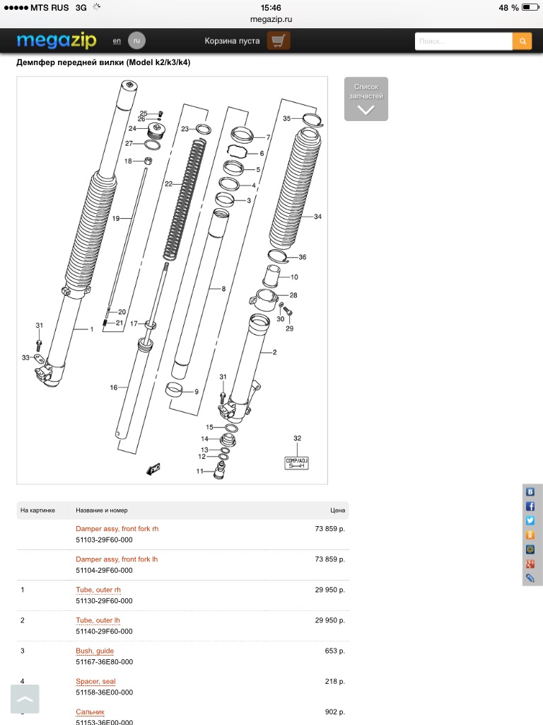

Собственно стало болтаться одно перо на вилке Е модели - люфт уже довольно заметный (продольный) второе перо вроде норм, и сам вопрос кто разбирал, что готовиться заказывыть заранее, чтоб мот не стоял
Добавлено (01.08.2015, 14:29)
Так что, никто в вилки не залазил???

обычную вилку никогда не ковырял,но если люфтит-заказывай направляющие, номер 9, 3 + сальники новые и пыльники- само собой

А сальники это которые 7 и 5???
И надеюсь картинку вилки для Ешки правильную подцепил, а то там еще вариант есть для Е/Yверсии,

5 сальник,7 пыльник

Мучиться не стал так и заказал 9,3,5,7)))x2 на емексе кстати дешевле в два раза чем на мегазипе или екзисте
Масло кстати по мануалу какое идет 7,5???
