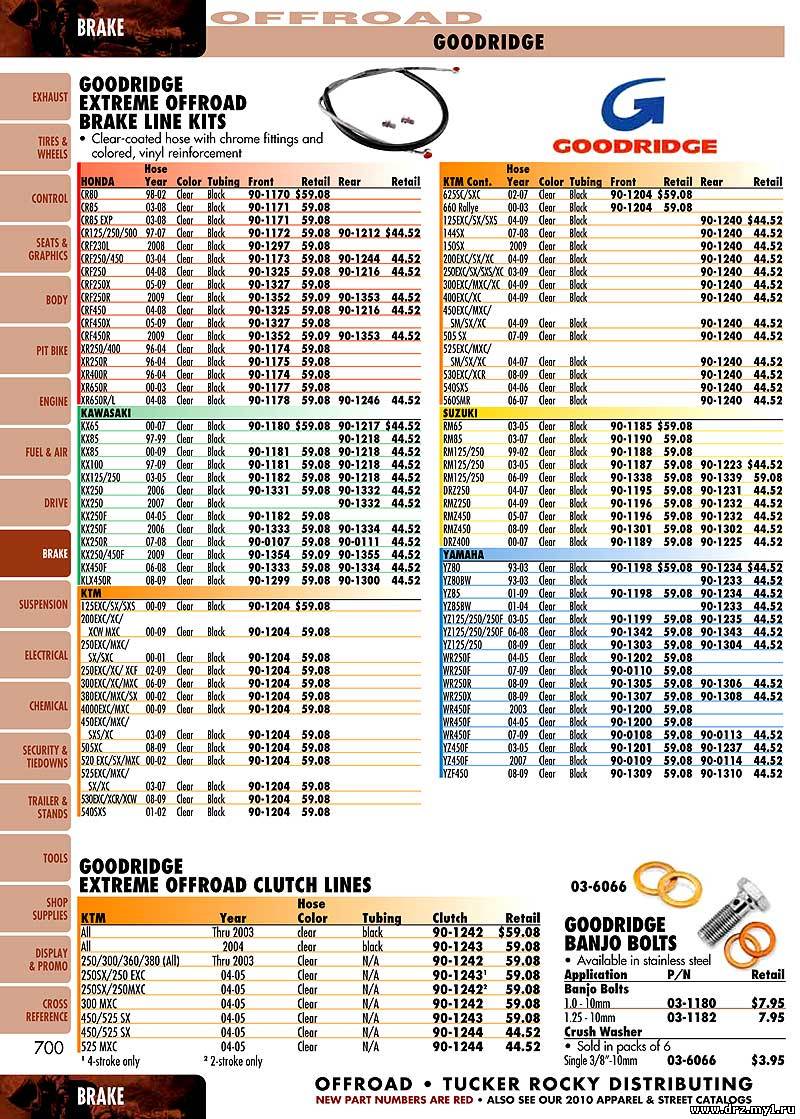

Понятно, что полных комплектов специально для DRZ у нас не купишь, поэтому возник вопрос - что нужно для самостоятельной сборки? Какой длины шланг, какие фитинги и что там ещё?
Имеет ли смысл и на задний тормоз ставить тоже?
Спасибо.
