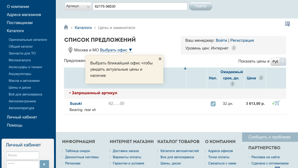

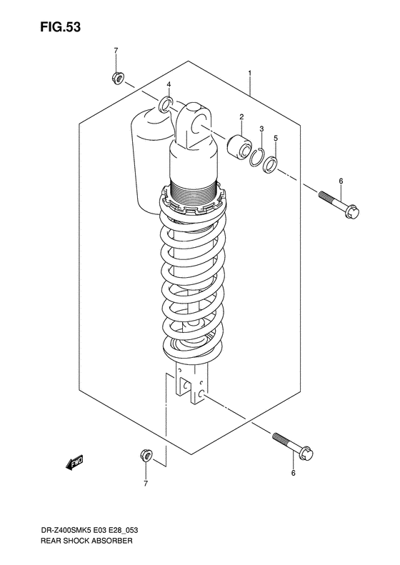

Собственно вопрос, кто менял позицию 2 где можно найти замену эту больно дорогому подшипнику. Есть подозрение, что его скоро надо будет менять.

Bar@Bass Дата: Пн, 14.12.2015, 19:53 | Сообщение # 3
Мотоцикл: DR Z400S
Сообщений: 131
3 с лишним деревянных рубликов

Я менял любые подшипники что бывают на ДРЗете . Замену не пытался даже искать , потому что преследую качество и делаю не себе . Если ты  себе , то вытащи её ( не ошибся ) и сходи в подшипниковый магазин . Шансов мало , но могут найти . Или ещё может быть так :  - найдут , но когда цену скажут , то будет как в сообщении № 1 .

А на импексе смотрел?

1400 на импексе
ну иль ищи аналог 10х26х22

Bar@Ba$$, я думаю что пыльники 4 и 5 тоже надо покупать, ну и скорее всего это называется не подшипник а сайлентблок, там же ничего не крутится))))
По поводу, можно ли аналог найти-это врядли. Я находил аналоги-подшипники и пыльники в колеса перед зад, игольчатые (не все) в прогресию, искал и этот не нашел(((
Неправильно . Я же написал что её  wink

Собственно по этому поводу был вопрос. Это нормально? Люфта втулки относительно оси болта нет.

klr650 Дата: Вт, 15.12.2015, 12:13 | Сообщение # 13
Нормально . Ты не так качай то . Вверх - вниз .

Вверх-низ, лево-право норм. Смутили круговые движения - аля хула хуп surprised
