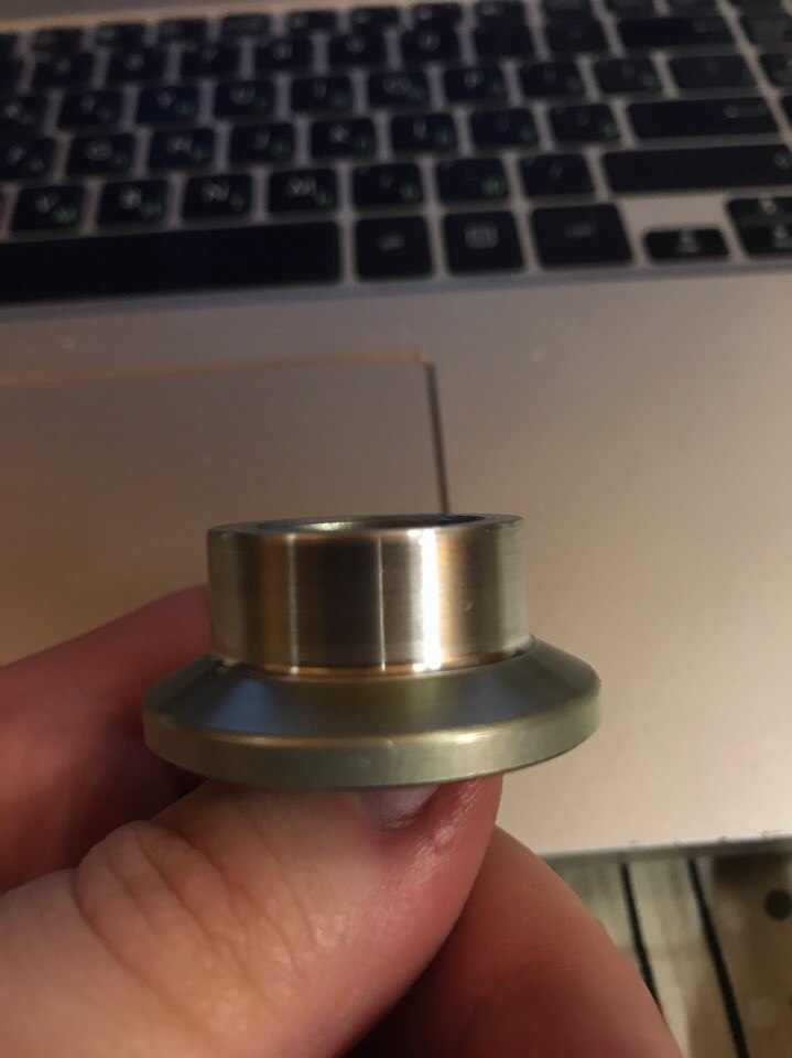

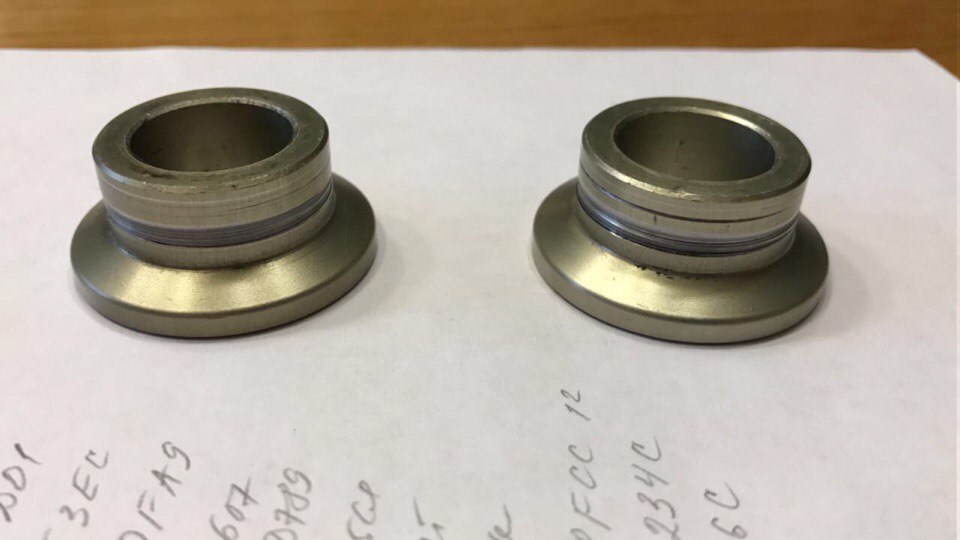

Итак насчет сальников на SM S и E с не разрезной ступицей.
У меня сальниками проело канавы на спейсерах и самим сальникам тож писец, зашел я на мегазип посмотрел цену спейсеров и сальников и со словами нахфиг сделал следующее:
Спейсеры проточил с 29 до 28мм
приобрел сальники:
28х42х8 Corteco 12011691B
28х47х8 Corteco 19026160B
Прикрепления: 2914096.jpg (56.9 Kb) · 0265238.jpg (72.2 Kb)
