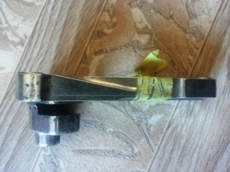

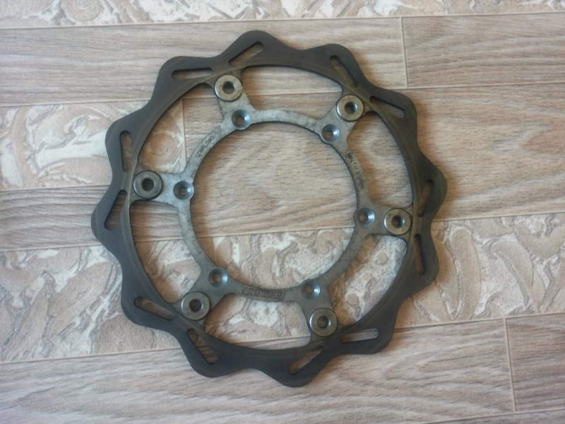

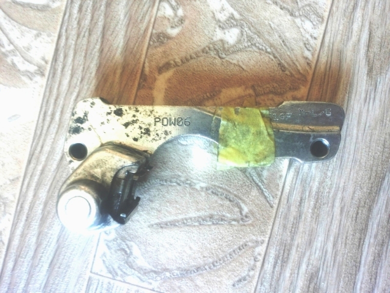

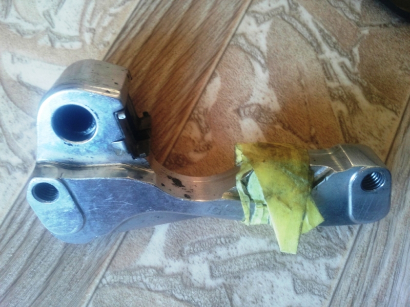

takahata Дата: Вс, 28.02.2016, 18:40 | Сообщение # 12
Сообщений: 349
Адаптер на с-кую вилку под см-кий диск.
Прикрепления: 1092345.jpg(320Kb) · 0191593.jpg(103Kb) · 2583485.jpg(285Kb) · 7836868.jpg(302Kb)
т. 8 902 556 78 73
Caribou Дата: Вс, 28.02.2016, 23:00 | Сообщение # 13
Город: Москва СВАО
Сообщений: 297
На фото диск 260 и скоба под него.
