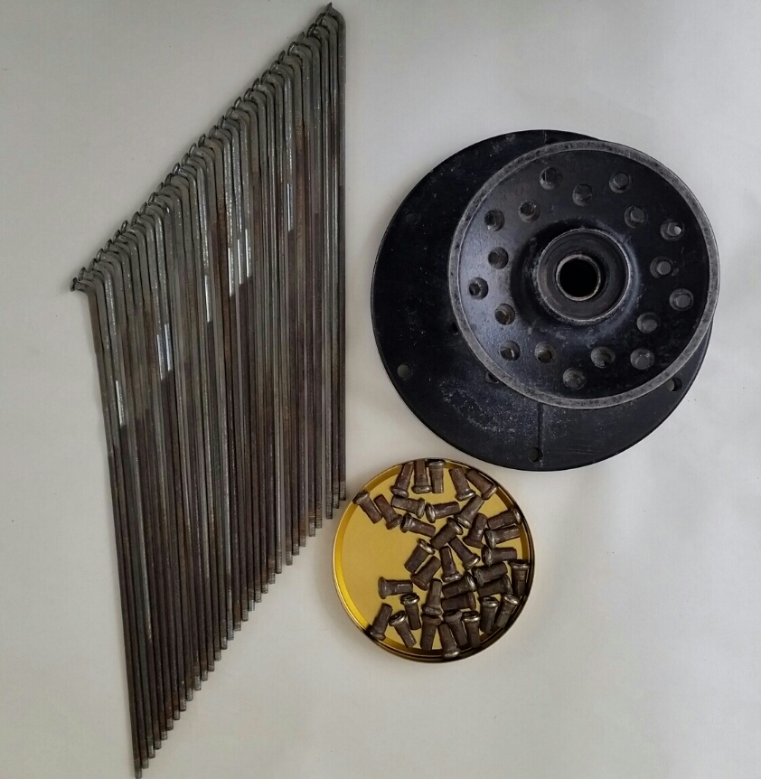

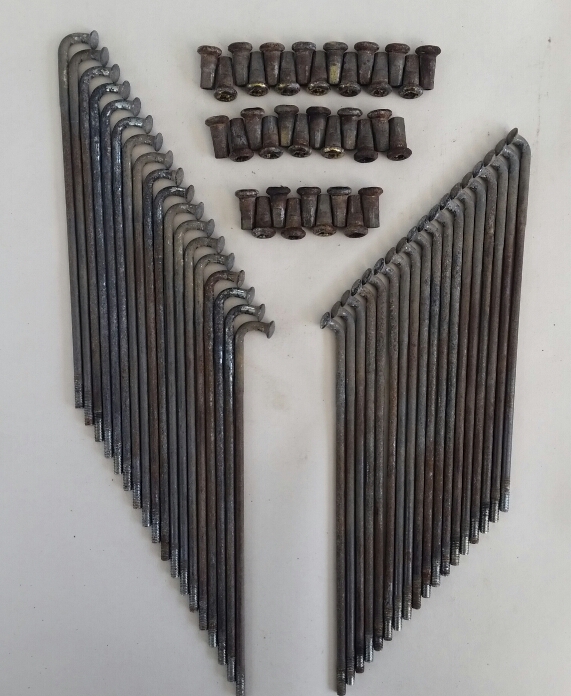

Buch Дата: Пн, 15.05.2017, 00:41 | Сообщение # 40
АМНИСТИРОВАН
Мотоцикл: drz400e, kl250, tt-r110e
Город: МО, Раменское
Сообщений: 70
Цитата Andy-XLR ()
под 90 градусов - это от XT600| передние оригинал
Видимо не оригинал... Или речь идет о спицах задней ступицы, 18 из 36 там под 90 градусов...
Расспицовывайте следующим образом:
набрызгайте WD ниппеля причем с обоих сторон внутренней и внешней. Оставите на три дня в покое. Затем прогрейте пропановой горелкой так чтобы WD закипела, и снова набрызгайте. Я WD брызгаю в одноразовый 5-ти кубовый шприц, и с него как с масленки проливаю ниппеля. Еще через пару дней откручивайте. Ключ сделайте из советского рожка на 17 при помощи болгарки и надфиля. Поле разборки и дефектовки поймете сколько спиц не хватает. Не торопитесь! Часть спиц целых на вид уйдут на выброс, из-за потянутой резьбы. Даже ниппеля будут растянуты.
Прикрепления: 9515882.jpg (468.7 Kb) · 6344658.jpg (275.1 Kb)
Никогда не сдаваться!
Сообщение отредактировал Buch - Пн, 15.05.2017, 09:19
