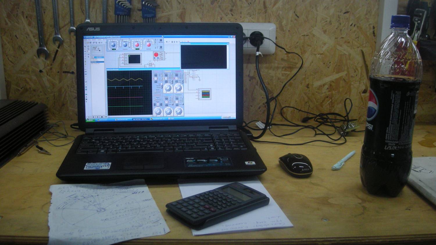

demonizer Дата: Пт, 03.12.2010, 10:45 | Сообщение # 31
ОП?! biggrin
http://www.youtube.com/watch?v=xnwkEr6kR98
Видео демонстрирует работу на холостых оборотах. держит ровно, не чихает, не стреляет, сейчас работаю над нормальным цветом свечи, далее останется загнать уже готовую формулу и оформить девайс в корпус, предварительно залив его силиконом навсегда)))
Прикрепления: 3007824.jpg (125.1 Kb)
Сообщение отредактировал demonizer - Пт, 03.12.2010, 14:40

т.е. в данном исполнении проц не учитывает номер включенной передачи?? преусловатый розовый провод подключен в воздух???
Сообщение отредактировал самоделкин - Пт, 03.12.2010, 15:28
demonizer Дата: Пт, 03.12.2010, 15:30 | Сообщение # 33
самоделкин, именно. датчика дроссельной заслонки тоже нет, ка закончу - покатаюсь - оценю их необходимость, допишу, если потребуется.

Продолжаем разговор:
Совместными усилиями с ребятами с http://bascomavr.3bb.ru/viewtopic.php?id=449, довели алгоритм до оптимального варианта.
Уже тестил на мото, все круто. Довольный ушел спать. Думаю, сегодня все и завершится.)
Исходный код и все необходимое выложу здесь. проект полностью открыт и бесплатен.
Добавлю выход для тахометра.

Короче, вот: http://www.youtube.com/watch?v=ZNIWDkVSxYQ
Свое ЛИТСО с идиотской улыбкой снимать не стал smile
немного пошлифую с в faq размещу мануал по изготовлению.
сложного - ничего, сложное все позади (написание программы)
когда есть иллюстрированная инструкция - любой соберет)
отдельная благодарность самоделкину и kudrik'у за пинок в правильном направлении wink
Завтра перемотка гены из-за спекшейся катушки коммутатора, а послезавтра !!!! THE SHOW MUST GO ON!!!
Благо, +20 днем! biggrin
Сезон продолжается!!!)
не удержался, даже бак с сиденьем не прикрутил и сгоревший статор не выковырял - прохватил по улице на заднем колесе! Гут! Живем!
