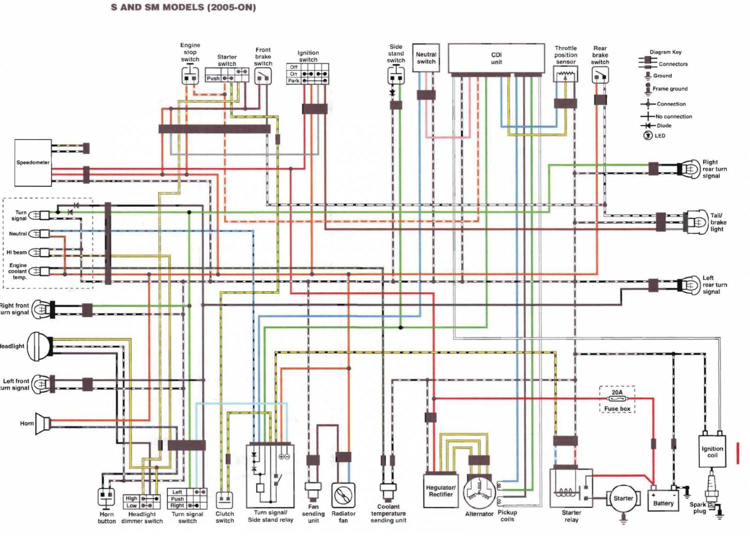

Не работают повороты,аварийка,лампа нейтрали.
Это как-то взаимосвязано? С чего начать проверку?

Схемко в клаву:
Прикрепления: 3625351.jpg (181.2 Kb)

Спасибо,дружище! Попробую разобраться
Добавлено (11.02.2011, 16:10)
Это всё завязано на реле поворотов. И концевик подножки ещё. Заменил реле и всё заработало
