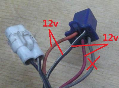

Всем привет, а не подскажите если на ораньжевом то ли 5, толи 0,5 вольт, а не 12 как на схеме вот этой.
Только у меня конектор 3 пиновый и больше проводов, мерил по цветам.
Ситуация как у всех, подсветка горит, приборка ничего не показывает.
Прикрепления: 9153185.jpg (16.8 Kb)

Если мот японский то по электросхеме на приборку идет 3х пиновый конектор , красный постоянное питание 12v , оранжевый 12v только при включенном зажигании черный минус.
Эл. Схема https://www.drz-club.ru/_fr/22/4176039.jpg
