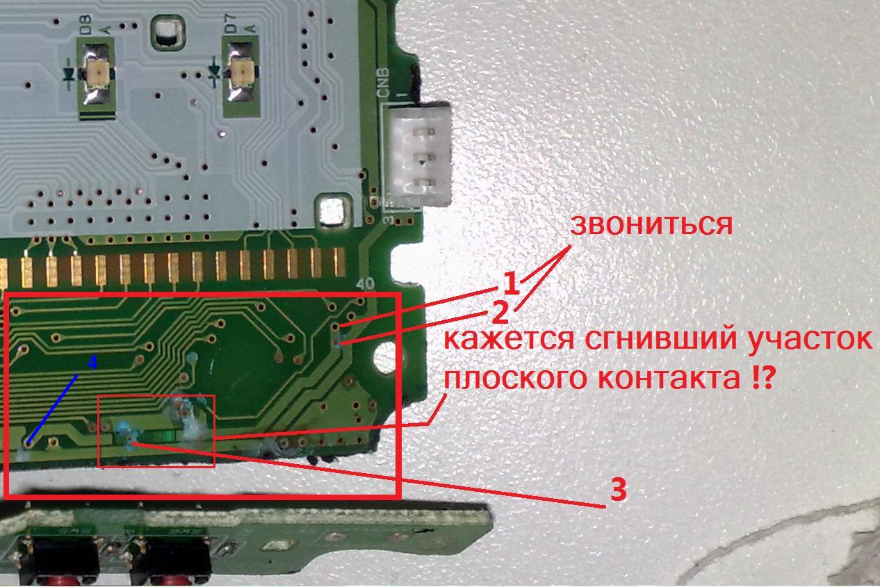

Сообщений: 187
а вот ещё кое что !!! кажется сгнил небольшой участок контакта, точки 1 и 2 звонятся а точка 3 на этой же полоске пищать не хочет и сч другой стороны тож самое а точка 3 это прям перед местом для R70,
Прикрепления: 6195685.jpg(195Kb)
demonizer Дата: Пн, 06.12.2010, 18:17 | Сообщение # 21
Сообщений: 3270
MAXIMUS, 1,2,3 и 4 должны звониться - восстанавливай проводники, так же, смотри контакт на переходе на другую сторону платы во всех этих точках, и мыть когда бум? сначала - чистка, потом - все остальное, проверяем каждый проводник, изменивший цвет, сошкребаем с него лак - он легко отвалится и восстанавливаем дорожки

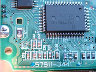

demonizer Дата: Пн, 06.12.2010, 18:22 | Сообщение # 22
Сообщений: 3270
Фотка куска с резисторами - в помощь, только r70 и r69 местами не меняй)))
Прикрепления: 4448782.jpg(252Kb)

MAXIMUS Дата: Пн, 06.12.2010, 18:31 | Сообщение # 23
Давно не был
Мотоцикл: DR-Z 400 SМ
Город: Калининград 39RUS
Сообщений: 187
я на свете посмотрел под лампой и там реально прям куска нету этой дорожки, темная полоса идёт идёт как и должно быть а потом бах просвет резкий как раз там где сгнило. где то милиметров 5 в том месте где должна быть полоса, там плата прям на сквозь просвечивается ! короче я так понял надо напаивать ! но это пипец ювелир делать должен ! а фотик опять уехал...
demonizer Дата: Пн, 06.12.2010, 18:42 | Сообщение # 24
Сообщений: 3270
MAXIMUS, да какой ювелир! там дорожка миллиметра два!!! понимаю, 0.4 была бы, и то не страшно.
но проверяй всю зелень. не факт, что только здесь
Добавлено (06.12.2010, 18:42)
сделай перемычку из проводка. один конец - в точку 1 второй - в точку 4 или на другую сторону платы, если переход сгнил
