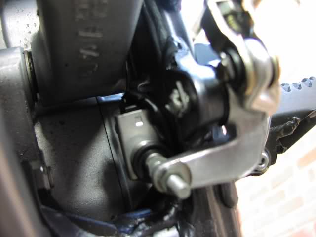

Подскажите, как и к чему крепится датчик заднего тормоза?
При снятии тормозной лапки обнаружил, что у меня он через самодельную пластину крепится прямо к оси этой самой лапки.
Я предполагаю, что на раме должен быть какой-то кронштейн, который у меня обломан.

(только такое фото нашел)

Если рама Ешная то колхоз, если от других есть место для крепления.

Спасибо, понял. Хоть и плохо, на фото можно рассмотреть ухо для крепления. У меня есть только горизонтальная часть, вертикальная отломана. Буду восстанавливать.
