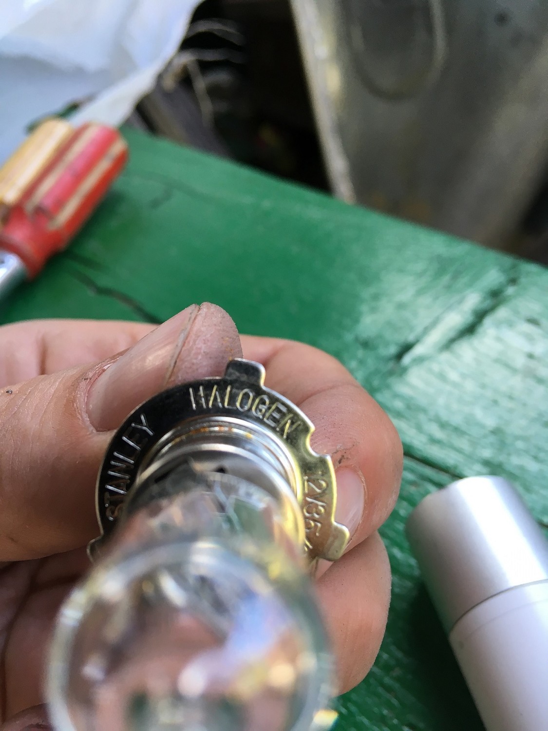

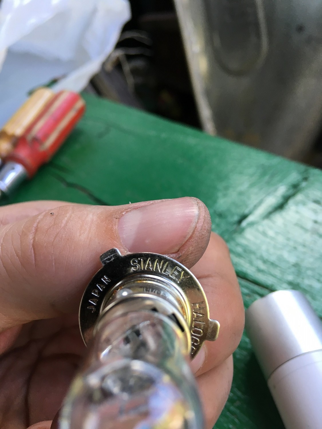

Всем привет!
У меня др400см с нестандартной мордой. Не работает ближний свет, а дальний вяло светит.
Разобрал щиток и посмотрел на лампочку. Оказалась Stanley Halogen 12v35/36.5
Там две спиральки, одна из них почернела. Может поэтому ближний потух?
На амазоне такая стоит 50 баксов, что дороговато для такой фигульки.
Возможно ли поменять на что-нибудб аналогично недорогое и популярное?
Ширина стекла на морду щитка около 125, поэтому фару вессем туда тоже не воткнешь.
Я нашел на Али кучу ледовских ламп, но там тип штекера другой.
Я в электрике пока не силен, но если есть вариант как переделать, то я бы попробовал.
Какие мысли? Без ближнего грустно.

klr650 Дата: Пн, 30.07.2018, 19:08 | Сообщение # 2
Сообщений: 10799
Тебе лампа нужна или морда с фарой другая ?
Лампы такие есть у меня по 500 руб . Там правда один выступ . Надо мерить .

Для начала я бы лампу купил. С одним выступом будут держаться?
Что мерить?
klr650 Дата: Пн, 30.07.2018, 22:36 | Сообщение # 4
Сообщений: 10799
Выступ для ориентации лампы в фаре . Меряй диаметр цоколя и юбки лампы (  За что пальцем держишь и где стэнли написано ) .
Denis55 Дата: Ср, 01.08.2018, 15:18 | Сообщение # 5
Мотоцикл: drz 400 sm
Сообщений: 18
Спасибо klr650, но вечером я полазил по сайтам и нашел спецификацию лампы: P15D-25-3
В Москве нашел в одном из магазинов, даже с тремя выступами.
Поменял и ближний свет появился.
