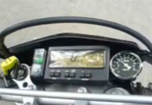

ребята вы мне очень помогли !
купил на ebay.com своему монстру спидометр оригинальный с пробегом 10.000 .
тот же самый глюк с (милями) по вашей схеме перепаял всё сам.
проверял с джипиэской получаеться всё с точностью до миллиметра.
прям как доктор прописал .

Вчера перепаял,все заработало! Спасибо demonizer!!! Правда не очень просто было,для меня.Очень мелкий этот резистор. Я брал паяльник 18Вт и пинцет.Кстати,показания одометра такими и остались,только теперь они в км/ч а были в милях....так что пробег автоматом крутанулся назад.

Самый хороший ответ!!! И от меня респект!!! Я то тебе давно благодарственную отписал в профильной веточке, а админ меня отматерил angry ! Наверное оберегает тебя от медных труб biggrin !Перепаял и ноу проблем!!!! Мелкий, зараза, совсем ни как на картинке biggrin ! А ты говоришь ракеты, я то радуюсь когда в нашем отечестве светлые умы есть!!!
